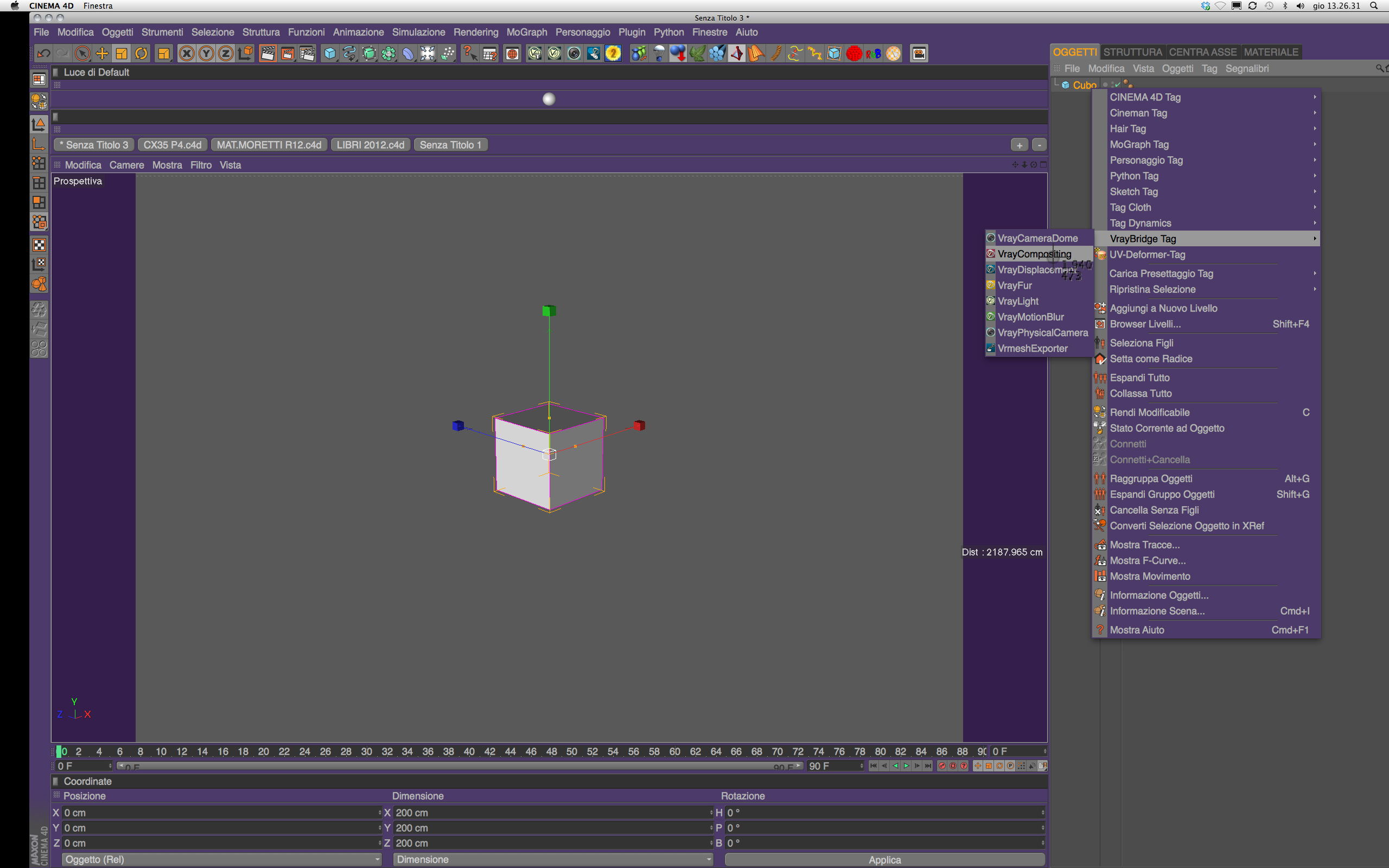

vray tag

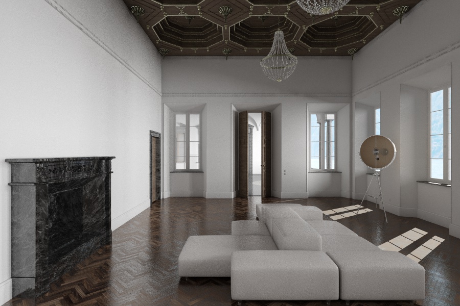

questa come da impostazioni ces ma ancora senza il tag compositing sul muro... 48 minuti, direi che i valori subd delle luci li alziamo più avanti eh :lol:
Mi sono accorto che l'intonaco aveva dentro per errore gamma 2.2 probabilmente anche per quello per quello sparava troppo, comunque ancora non mi soddisfa non è intonacoso :lol:
Il pavimento e la porta d'ingresso rendon bene a mio gusto... questo marmo camino mi fa diventar matto dovrò rifarlo da zero.
Il soffitto meglio ma è il materiale che va rivisto.
Lo zoccolino al momento è uguale al muro ma dovrò tirar fuori un laccato opaco decente
Le ombre così nette alle finestre non mi piacciono molto... radius 2 lo aumento
non mi piace proprio quel passaggio sulla parete porta loggia da illuminato direttamente da area a indiretto... troppo netto e poi salendo in quel modo risulta un po' falso....
ma non so come fare a ridurlo
ehi ragazzi se non si fosse capito.. GRAZIE siete incredibilmente pazienti

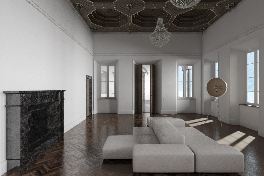

e questa con il tag compositing senza gi al muro.
Non mi sembra cambi molto

Mi sembra strano,mi fai vedere i parametri del tag di vray

Post by effector »
ecco applicato alla sola parete del camino
vray tag.jpg (33.74 KiB) Viewed 1417 times

No li ma nel surface properties,vedrai dei cursori ricevi e e genera

aaaaaaah ecco perché non capivo la riduzione..... provo...
