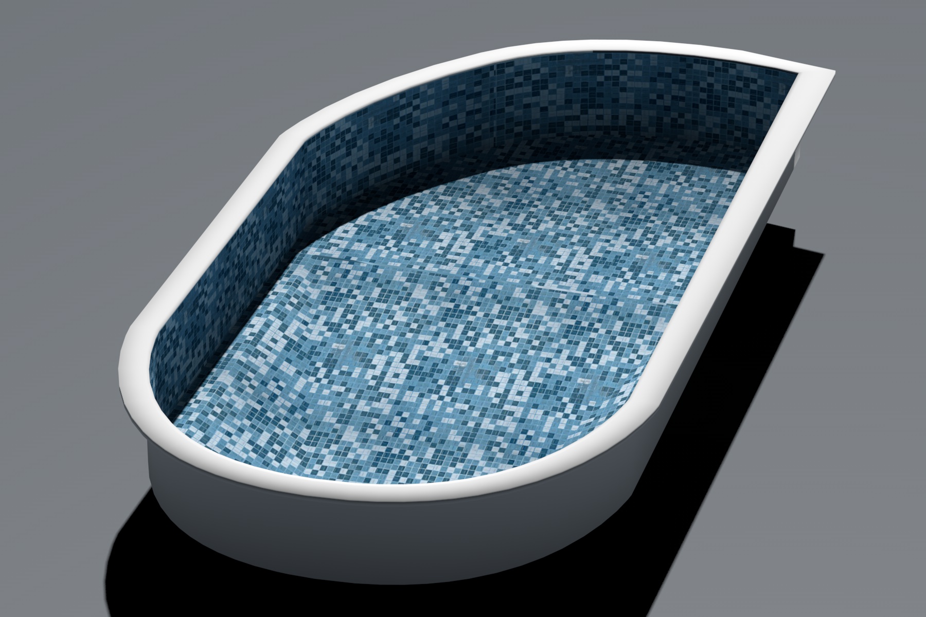

Ho visto diversi tutorial, però nn sono riuscito a chiudere lateralmente la piscina nella parte bassa come foto precedentemente postata, se faccio chidi poligono mi chiude la parta alta e mi copre il fondale.... :( uff
Come fare ??

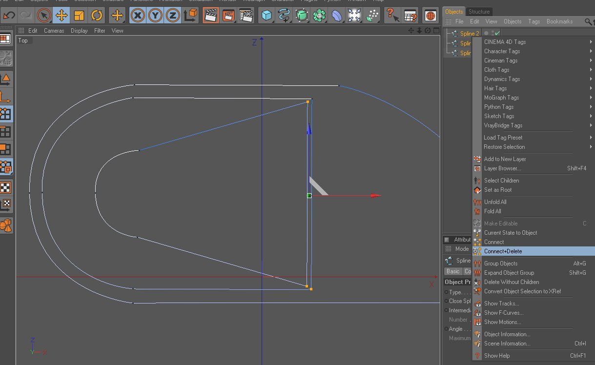

allora queste sono le spline prima di fare connect + delete (connetti +cancella)
ora posizionati nella vista sopra top ... come puoi vedere la Spline.2 e la Spline.1 hanno alcuni punti che si trovano nella stessa posizione
se selezioni i punti dietro della Spline.2 e li sposti un po a sinistra (circa 5 cm) quindi con lo strumento scala li avvicini leggermente , il risultato deve essere cone in foto allegata
ora seleziona le 3 spline e fai connect+delete
ora hai una sola spline e la inserisci in una loft nurbs
ora seleziona il loft nurbs e premi il tasto C per renderlo editabile
quindi vai in interfaccia modelling ed in modalita poligoni seleziona lo strumento create new poligons (crea nuovi poligoni) e crea un poligono nuovo nella parte dietro della spline come in foto, ricorda che al quarto punto devi dare doppio click

Ecco!!! Finalmente ci sono riuscito :) :) Ovviamente è una bozza, mancano le scale ed il terreno :)
Le scale le hai modellate sempre con le spline seguendo il perimetro della vasca??
Cmq Grazie per la pazienza avuta :)
