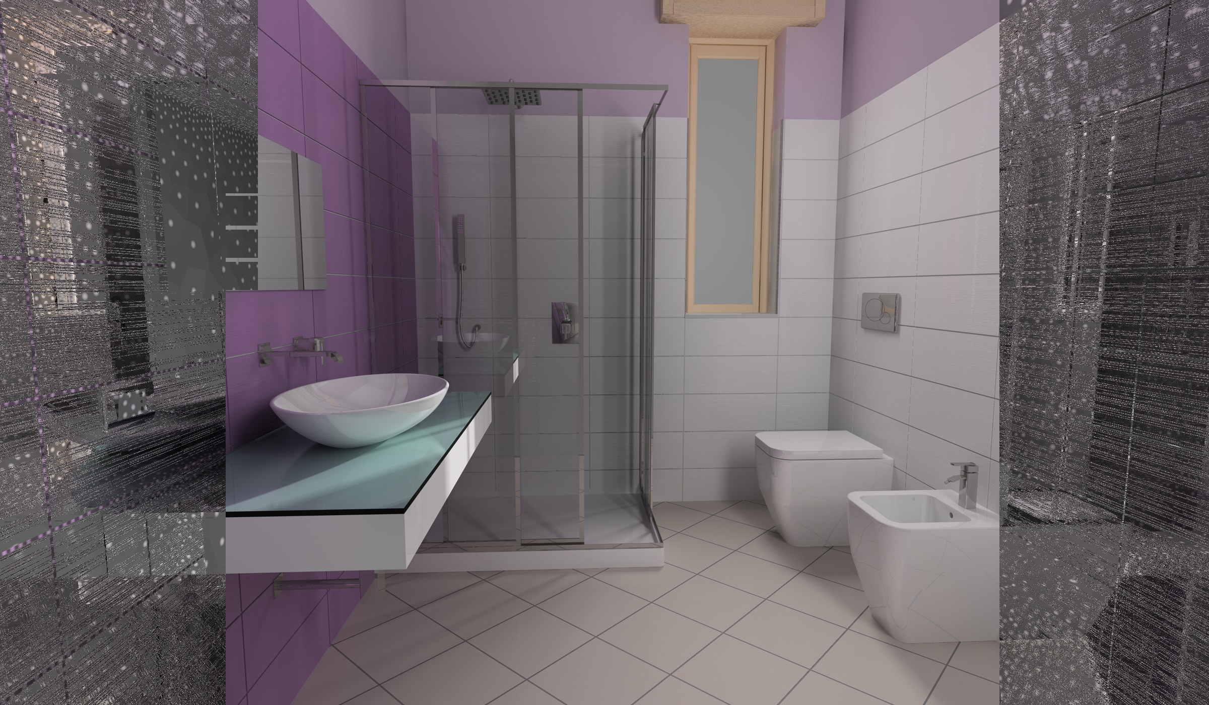

Altro up con i settaggi dell'illuminazione. luce infinita intensità 900% ombra area e luce area con ombra area e decadenza lineare 100%. che dite?

Post by gabriele__82 »
mmmmm no :)

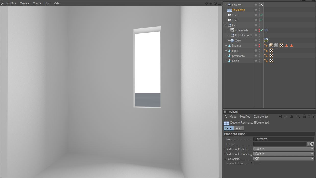

perchè non setti la luce prima di mettere i materiali, una luce infinita a 900% è piuttosto alta.
io la tua stanza l'ho illuminata, ho provato, una luce area alla finestra da 200%, una luce area di appoggio (ma valuti tu se ti va bene o se vuoi mettere dei faretti invece) alla destra della camera da 120%, NO LUCE INFINITA (ma è gusto, perchè quella macchia di sole sul muro secondo me stona), il cielo con hdri va bene, settaggi prof.4-primaria 100% secondaria 100% e devi avere una stanza come da immagine.

ciao gabriele, rispondo adesso perchè sono stato fuori per lavoro, ma la luce di appoggio alla destra dove la devo posizionare?fuori dall'edificio o dentro la stanza? fammi capire meglio

ciao, mi pare che a destra della camera ci sia un'apertura, mettila lì, col freccia blu della luce area che punta dentro al bagno mi raccomando.

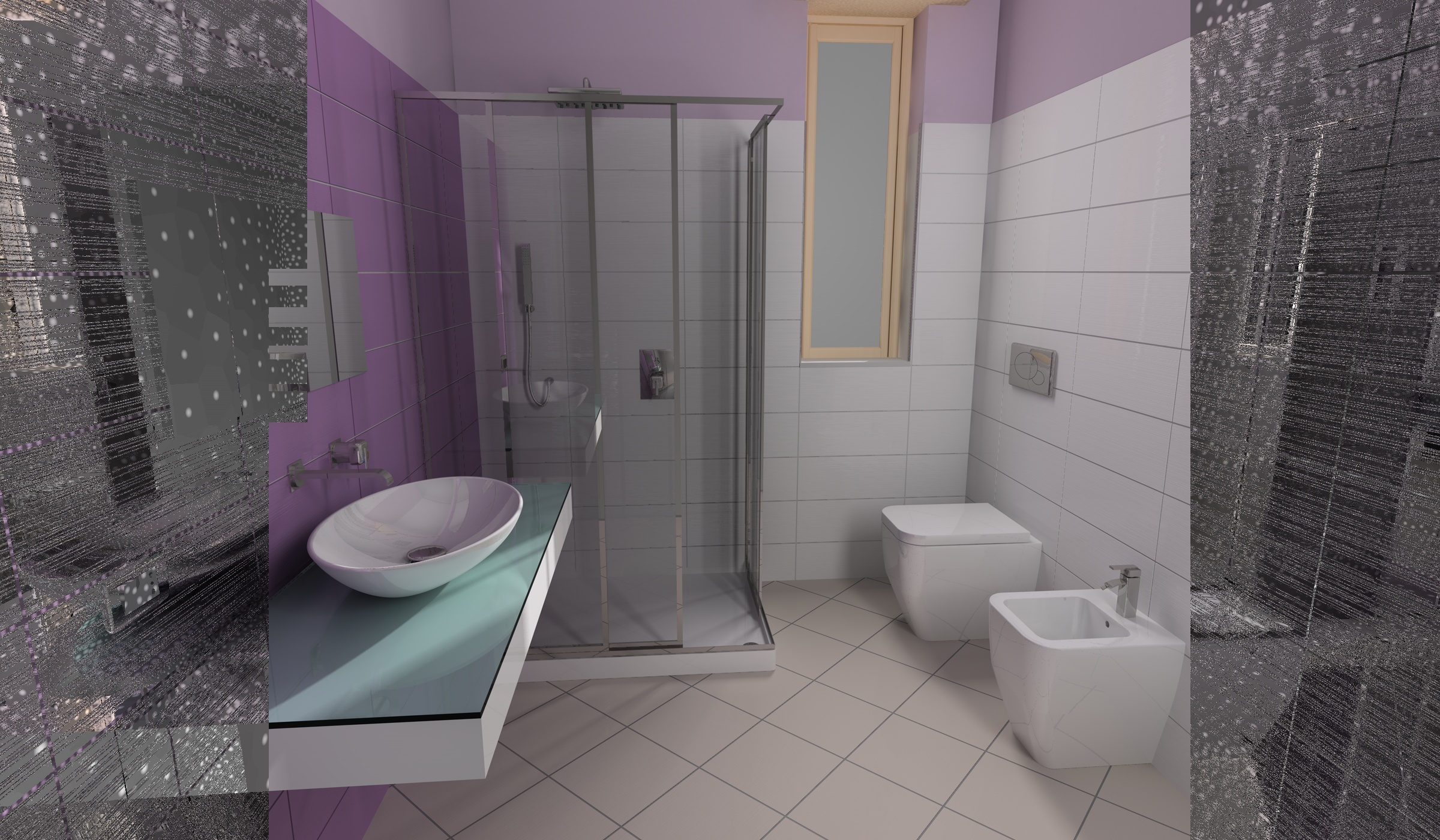

Ciao maestro credo di aver migliorato un po l'illuminazione aggiungendo un'altra luce d'appoggio dietro le spalle. come vii sembra?

...secondo me stona un po' il vetro della finestra.... mi sembra "sbagliato" pfiu
..non sarebbe il caso di metterci uno sfondo... o un cielo... oppure applicare un materiale con attiva la luminanza (anche se non so quanto possa fare al caso tuo visto che la luce che entra dalla finestra non è molto intensa) 8-)

non ho messo momentaneamente uno sfondo perchè sto lavorando attualmente sulla questione illuminazione. lo sfondo verrà dopo. La piastrella viola viene fuori da un semplicissimo canale colore, canale bump fatto con una banalissima immagine creata con paint ossia qualche riga orizzontale qua e là , e canale riflessione. stop! semplissimo! grazie dei suggerimenti
