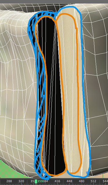

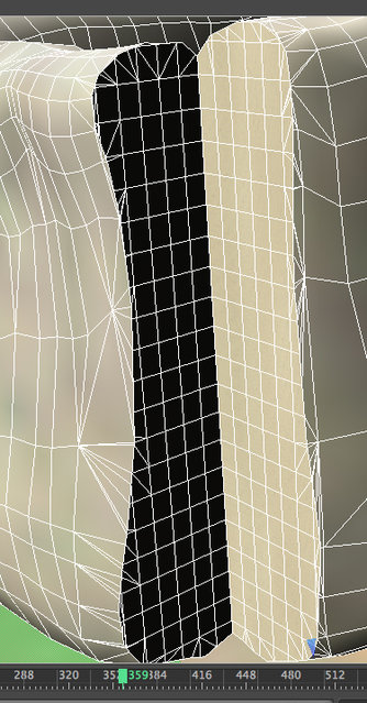

allora cosa sto cercando di fare, voglio sezionare un'oggetto e applicare 2 materiali diversi alla faccia sezionata(arancine blu). Io per ora ho tagliato il mio oggetto con boleana (non mi è venuto in mente un sistema migliore), il problema è che l'unico sistema ce conosco per dare 2 materiali a un oggetto è creando 2 selezioni (con setta selezione)e poi applicandovi un materiale, ma in questo caso anche aumentando i segmenti dell'oggetto di taglio mi viene a quadretti....
quindi che passaggio mi sto perdendo e che metodo dovrei usare?
dopo che ho aumentto i segmenti
come vorrei dividerlo

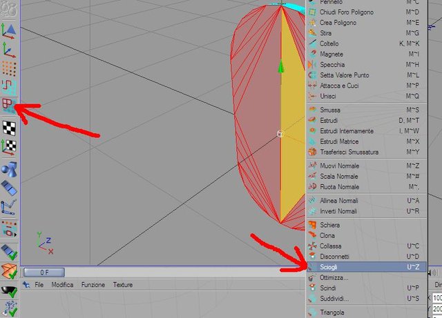

Dunque, credo potresti copiare\incollare l'oggetto sezionato (x non perderlo) spegnere totalmente l'originale e rendere modificabile la copia. Dopo rendere modificabile la booleana, selezionare i lati " sezionati" uno per volta e fare uno sciogli in modalità poligono: così ottieni un lato piatto senza suddivisioni.. ah un bel ottimizza per togliere punti inutili e un estrudi internamente per fare un offset del lato; così hai creato le due zone a cui dare materiali diversi come dicevi!

allora ho selezionato il mio bordo con percorso clicco il tasto destro e dico dissolvi (ma non succede niente ç_ç) cosa sbaglio!?!?

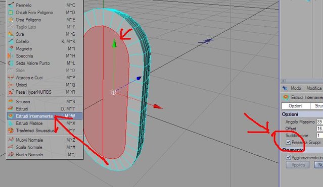

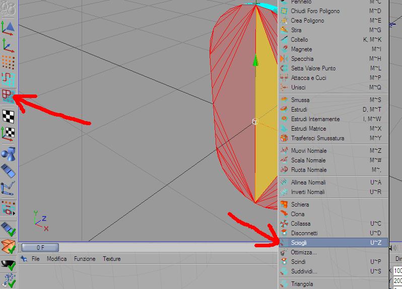

dissolvi? :o uhm... non so se nelle relase successive alla mia il comando (tasto dx) "sciogli" è stato tradotto diversamente! Comunque l'effetto è quello di unire più poligoni insieme. Inoltre dovresti lavorare in modalità poligono attivando (tasto dx) il comando "estrudi internamente" (magari con l'opz. preserva gruppi se ti rimangono poligoni non eliminabili). Con offset mi riferivo (maldestramente!) ad un comando tipico molto noto nell'ambiente cad, scusa pfiu ti ho creato solo confusione; mi riferivo a "estrudi internamente" in modalità poligono.
Ti allego due screen per essere più chiaro :)
Fammi sapere!

no non il nome è lo stesso son io che do i numeri :P cmq ora che mi hai passato l'immagine ho capito dove sbagliavo io cercavo di selezionare i bordi esterni e poi cercavo di andare avanti passando a poligoni, mi rendevo conto non essere possibile ma mi solo fatta forgiare da "selezionare i lati " sezionati" uno per volta"....la parola lato ha mandato in tilt il mio povero neurone :lol:
cmq MISSIONE RIUSCITA :mrgreen:

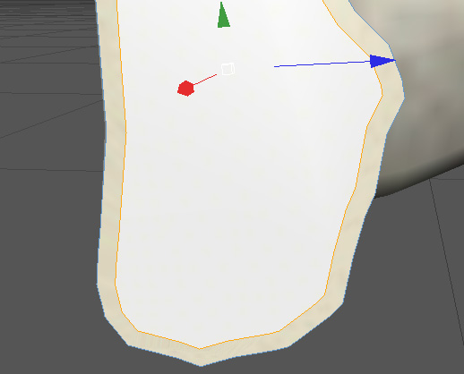

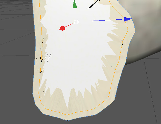

scrivo qui visto che è facendo questo lavoro che mi si è creato il problema, ho necessità di "smussare" l'esterno, ma se provo ad applicare hipernurbs mi si crea un pacciugo (vedete immagini) allora ho provato ad applicare un sistema di protezione ma senza risultati accetto suggerimenti :lol:

myskin
Posts: 1117
Re: 2 materiali a un oggetto poligono
Post by myskin »
ciao,
:roll: no, no l'hipernurbs ti fa dei gran macelli usandola su un oggetto poligonale con maglia così fitta ed irregolare! Le geometrie che vengono fuori dalle booleane in genere sono molto incasinate. Non mi sento neppure di farti pesare l'hipernurbs, con troppi lati e vertici.
Direi che dovresti continuare a modellare con i poligoni usando smussa e\o estrusioni interne spostando i poligoni verso l'esterno per ammorbidire il bordo; per quelli troppo spigolosi puoi usare lo stira.
Comunque quando fai queste cose fatti sempre una copia di sicurezza dell'oggetto che vai a modificare, poi lo spegni e lo tieni buonino lì.. non si sà mai, quando lavori di poligoni stai facendo operazioni irreversibili (a parte i passi indietro dell'undo)! ;)
