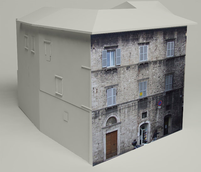

Ciao a tutti, sono uno studente di Architettura alle prese con un esame di restauro, sto cercando di inserire, nel prospetto principale, di un edificio che ho modellato, la foto raddrizzata del prospetto. Qualcuno sa come aiutarmi? sto cercando nelle varie discussioni e tutorial ma niente. Ho provato ad insererire la foto nel canale diffuse layer 1 ma non mi riesco a scalare correttamente la foto.
Grazie

Ciao , ti invio un idea di quello che devo fare, non so se mi sono spiegato correttamente; qui ho applicato l immagine con PS4 ed utilizzo cinema r10. Procedo come mi hai scritto?
Grazie

Parli di Diffuse Layer 1..........Stai utilizzando Vray? :) :) :) . Giusto per capirci........
Quello che hai fatto và benissimo: non sempre usare solo ed eslusivamente Cinema è l'unico modo.
Se vuoi farlo in Cinema, allora prendi la tua immagine (quella utilizzata con PS), la inserisci nel Canale Color di un Materiale e la applichi ai poligoni della facciata in questione con il Set Selection (se non sai cos'è e/o come usarlo nel Web trovi esempi a riguardo). Stessa cosa anche per le altre facciate. Se usi Vray l'immagine và inserita nel Diffuse.......
Sempre che sia questo quello che vuoi...........

Si proprio quello che intendevo, utilizzo Vray, solo che se la inserisco nel diffuse Layer, non riesco a "scalarla " correttamente ed a far corrispondere il mio prospetto della foto con il solido del modello ed è un layer separato dal resto del modello
Grazie...

Per scalare uan texture bisogna provare i vari tipi di Projection (Cubic, Flat, UV ecc....) e una volta individuata quella più consona agire nei parametri di "Offset U" e "Offset V" che si trovano negli Attributes del tag..........
