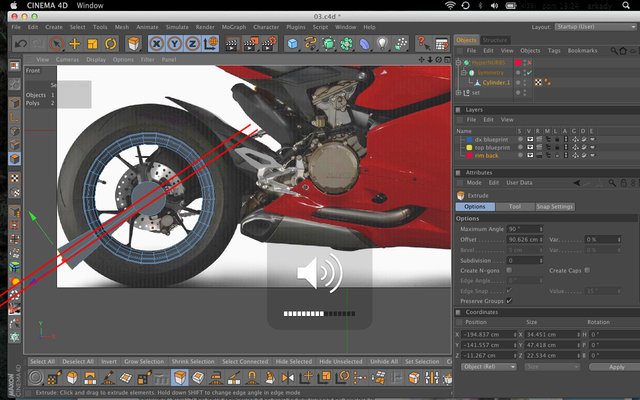

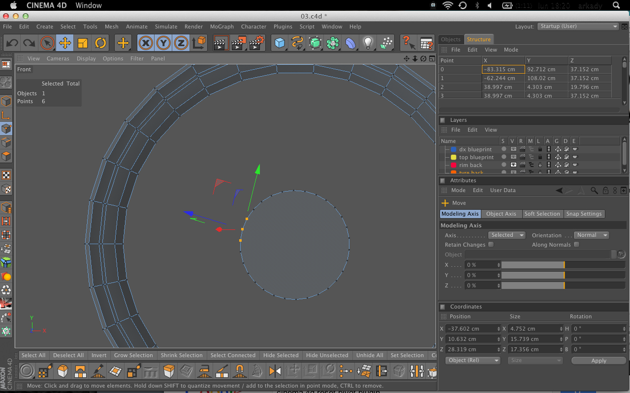

guarda me ne faccio una ragione a sto punto :D col passare cmq del tempo dovrei abituarmi, colgo occasione per chiedere una altra info "mi sembra di essere completamente impedito,eh si che con 3dsmax riuscivo a modellare una moto :D"
ad ogni modo mi trovo in questa situazione
ALLEGATI ESTERNI RIMOSSI. USARE GLI ALLEGATI DEL FORUM
immagine è un pò tagliata a destra quindi non si vede la modalità di selezione assi e orientamento.al momento dello screen era su SELECTED ed NORMAL ad ogni modo ho provato tutte le combinazioni possibili
da mesh_axis center_center axis ho resettato e asse okei si posiziona al centro del oggetto ma se seleziono dei punti per spostarli oh magari per estruderli le assi non sono perpendicolari e il movimento va a farsi benedire,sinceramente non so che pesci pigliare.
la seconda cosa "sorry" è questa seleziono due poligoni attivo il tasto estrusione,estrudo ma la estrusione non è perpendicolare..man mano che estrudo i poligoni si allargano..
se potetete cortesemente aiutarmi

la prima domanda non credo di averla capita tanto bene, per la seconda togli la spunta da preserva gruppi

no scusa se io tolgo la spunta preserva gruppi estrusione si divide per il numero di poligoni selezionati.
per quanto riguarda la prima domanda come da screen asse non è ortogonale ai punti selezionati perciò se li sposto selezionando asse di colore blu essi non seguono un percorso perpendicolare diciamo dritto ma completamente sballato

per la prima usa lo strumento asse e girali o spostali come preferisci... oppure azzera tutto nel parametro rotazione
per la seconda... premi ctrl e trascina l'asse

estrusione con ctrl la conosco ma non penso io debba essere condizionato ad usare ctrl perchè il comando extrude mi fa questo scherzo se dovessi estrudere delle faccie da un cilindro a 360° dovrei per forza di cosa usare il comando estrudi e li il problema si presenterebbe ancora,vorrei capire se è normale che cinema agisca cosi oppure ho toccato qualche cosa che non dovevo.
sulla prima parte invece non ho capito cosa intendi con azzerra il tutto dal parametro rotazione scusami..
se intendi hp b essi sono già a zero

ma allora non ho capito... se estrudi un cilindro a 360 gradi... lo fai deselezionando preserva gruppi , per l'altro allega il file dopo averlo zippato e lo guardiamo

estrusione
questo è relativo alla estrusione spero di essermi chiarito con questa immagine,praticamente estrusione viene a forma di cono,piu estrudo piu si allarga estrusione perciò deve esserci sicuramente qualche parametro che ho cannato x sbaglio,io vorrei che estrusione fosse parallela come le assi rosse come penso succeda a tutti

qui invece c'è un problema relativo alle assi al "pivot" se seleziono tutti i vertici insieme asse si porta al centro quindi posso deduco che le assi siano centrate in maniera giusta,quando però come in questo caso seleziono 6 punti, 3 della faccia anteriore e 3 della faccia posteriore per spostarli verso esterno le assi non sono posizione ortogonali ma sono inclinate come si vede dallo screen ho fatto tutti i reset possibili e sinceramente non riesco a spiegarmi questo problema
