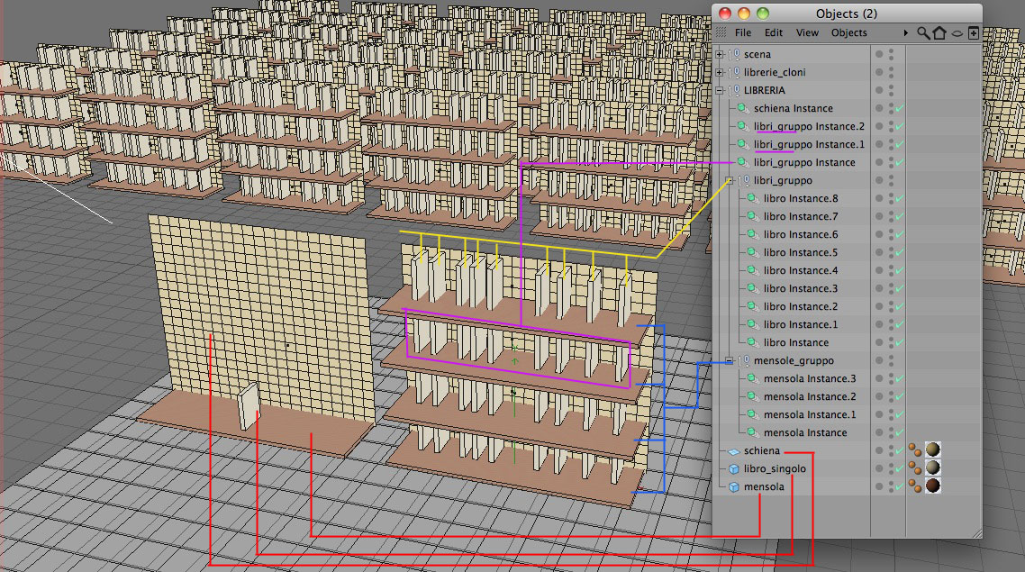

Ciao,
nell'ultima versione di Vray (1.2.6.x) le istanze di render di cinema vengono interpretate a tutti gli effetti come VrayProxy semplicemente attivando l'opzione (o sull'oggetto Istanza o sul duplicatore); il rimanente sistema di VrayProxy (Proxy generator, VrMesh Exporter, ProxyFile, ecc) esiste ancora per compatibilità con le vecchie scene.
Il modo migliore per sfruttare le istanze è creare ogni elemento singolo che andrà a comporre l'oggetto finale (nel tuo caso mettiamo un libro, una mensola, uno sportello), creare un istanza per ciascun "pezzetto" e comporre l'oggetto finale con le istanze. Da quel punto in poi puoi usare le istanze recursivamente, nel senso che puoi raggruppare tutte le istanze di cui è fatto l'oggetto, e creare un'istanza del gruppo, e così via. In questa maniera il file avrà il peso dei soli oggetti singoli "generatori" (libro, mensola, ecc).
La scena dello screenshot pesa 348kb con le istanze e 4,2 MB con oggetti "veri", che è una bella differenza se pensi che sono solo dei semplici cubi con 1 suddivisione
Schermata 2012-01-29 a 12.35.42.jpg (13.98 KiB) Viewed 2466 times
