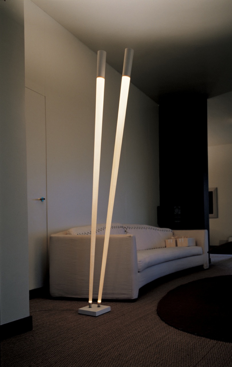

salve a tutti! posto questa immagine per spiegare meglio il mio problema.
Vorrei illuminare queste due lampade raggiungendo il piu possibile le mie intenzioni\realtà. Come creare l'effetto luminoso di questi tubi con la parte centrale in vetro satinato dove la luce si propaghi all'interno, con una sorgente che sia posta alla sommità (però nascosta)?
ringrazio per l'attenzione

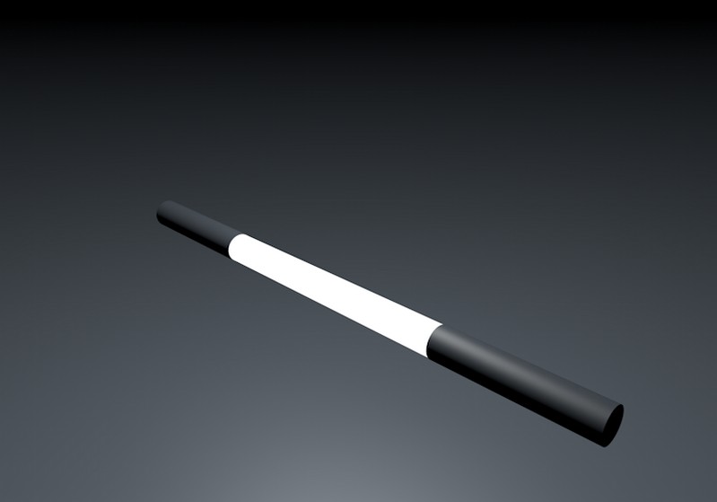

;) dopo tanti tentativi ho raggiunto un risultato che mi potrebbe andare bene. Sono un novellino di Cinema e nn mi permetto di dare lezioni a nessuno, ma ben volentieri un consiglio magari per chi si trovava nella mia stessa situazione.
Ho semplicemente applicato due luci area con geometria sferica a entrambe le estremità della parte in vetro (con un proprio spessore) e successivamente applicato un materiale vetro con un glossiness e una luminanza del 20%.
Dichiaro chiuso l'argomento sono felice di ricevere commenti sul risultato
