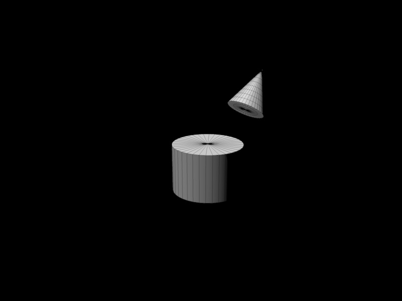

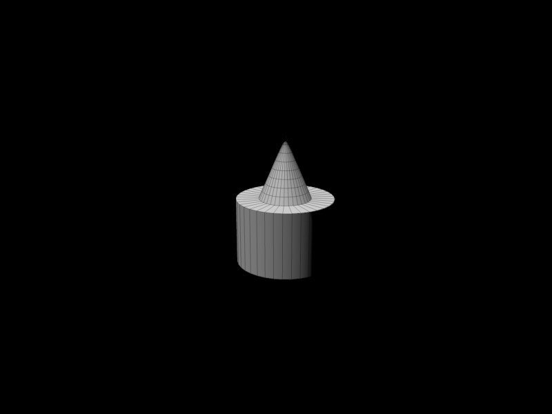

la prima riguarda il comando allinea, vorrei sapere se c'è un comando un plugin uno script un qualcosa per poter allineare la faccia del cono che vediamo nello screen con la faccia superiore del cubo, in 3dsmax c'è una opzione che permetteva di allineare oggetto tramite la loro normale, "normal align" cosi se oggetto era ruotato fuori asse in una posizione qualsiasi bastavano due click ed esso si allineava perfettamente alla normale di un altro oggetto.
vi posto due screen il primo sulla situazione di partenza il secondo sul risultato finale che vorrei

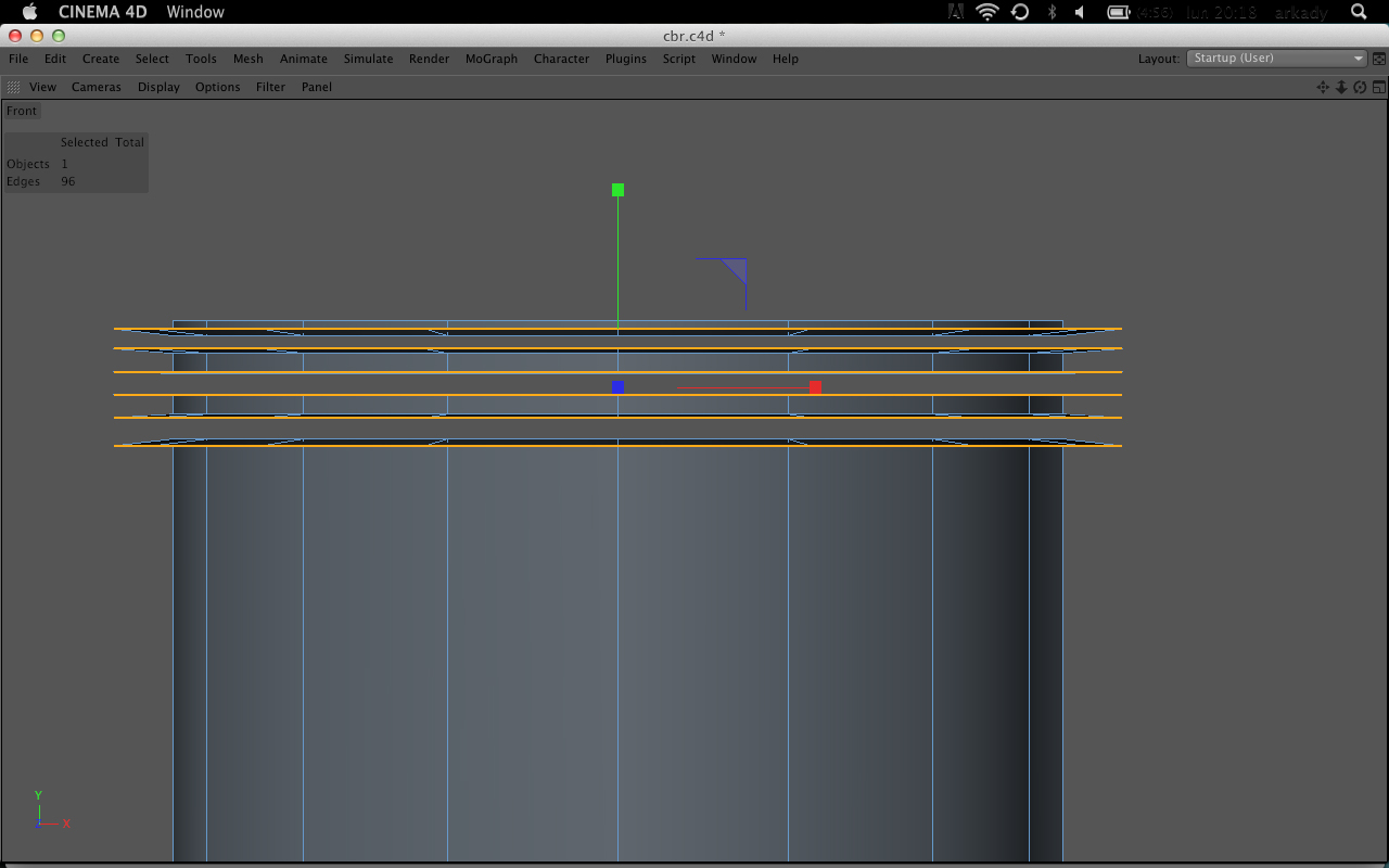

la domanda invece riguardante il comando scala è la seguente: immaginiamo di avere un cilindro di partenza senza il cap superiore,ecco con il comando loop seleziono il suo unico bordo seleziono scala e tenendo premuto ctrl si crea una estrusione perfettamente orrizzontale fin qui ci siamo.
quando invece vado a selezionare 6 bordi come in figura ed eseguo la medesima operazione estrusione non è orrizzontale ma si va a creare come da screen,vorrei capire se è una operazione normale questa e se c'è un modo per cui estrusione sia orizzontale

per quanto riguarda le estrusioni, dovresti spiegarci meglio le operazioni che fai perché tu parli di estrusioni ma in realtà usi il comando Scala che non estrude ma appunto scala...
Per estrudere devi usare lo strumento Extrude e quando usi quello, puoi intervenire in tempo reale nei suoi attributi per variare l'angolo di estrusione, la quantità di estrusione, la suddivisione ecc...

per il discorso sull'allineamento, non è che per caso vorresti che la base del cono coincida con la faccia del cilindro e che i centri delle due circonferenze coincidano?
se questo è il risultato che vuoi ottenere ti basta attivare gli snap e inserire ogni ggetto in gerarchia in un oggetto nullo.
portare gli assi dei 2 oggetti nulli nel punto di sovrapposizione e poi spostare tali punti con smap attivato, sino a farli coincidere.

allora x quanto riguarda argomento estrusione io seleziono i loop come vedi nell'allegato poit comando scala e tengo premuto ctrl che agisce come una estrusione creando una nuova serie di poligoni però invece di estrudere in maniera orrizzontale me li estrude come nell allegato numero 2.
per l'altro argomento invece immagine di riferimento è ultimo ovvero il cubo al centro della scena ed il cono ribaltato,ecco io vorrei portare il cono come nel 2 allegato ovvero il cono sopra il cubo,non volendo agire con il comando orientamento perchè su certe oggetti più complessi sarebbe quasi impossibile vorrei capire se c'è un comando che fa questa operazione
http://www.youtube.com/watch?v=Z_VOD6egFDk
questa è operazione come si svolge con 3dsmax seleziono il comando normal align e seleziono succesivamente la normale del primo oggetto poi seleziono la normale del secondo è magicamente esso si appoggia in maniera perpendicolare

hai guardato le immagini che ho postato sopra? :)
cmq non mi pare ci sia un comando che in automatico allinea 2 oggetti i base alle loro normali, almeno io non lo conosco.
Ho sempre fatto tutto a mano. 8-)
La cosa te l'ha spiegata Arkimed: una cosa è Extrude, tutt'altra cosa è Scale. Agisocno in modo diverso. Non usare Ctrl+Scale, ma Extrude.
Per la seconda domanda: si agisce come ha fatto Morph. Cinema non ha la funzione "align normal" o simili.......

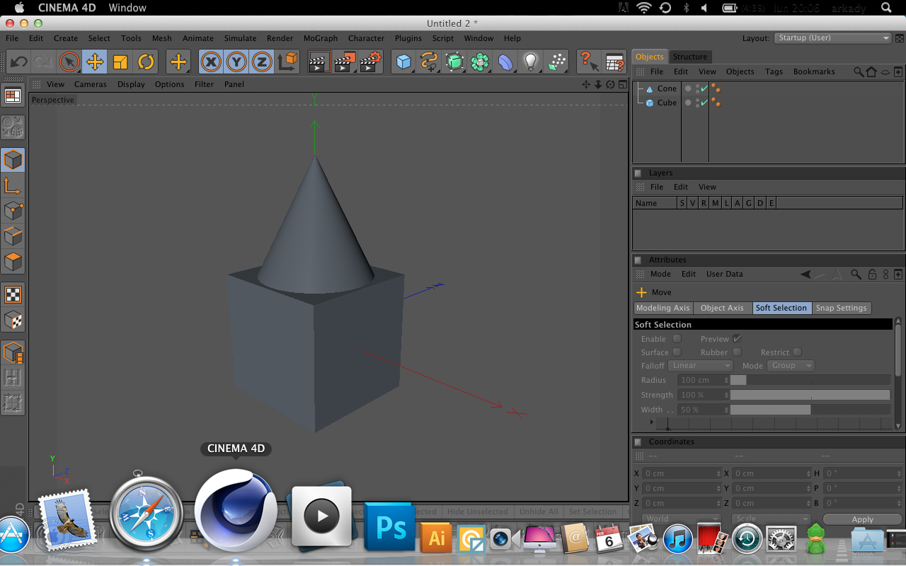

allora, arrivato al punto in cui sei tu, devi spostare gli assi dei 2 oggetti nulli, nei punti dei due solidi che vorresti fa combaciare.
questo lo fai tramite il comando per muovere gli assi,
fatto questo, ritorni al comando muovi tutto
e tramite gli snap, fai combaciare i due oggetti 8-)
