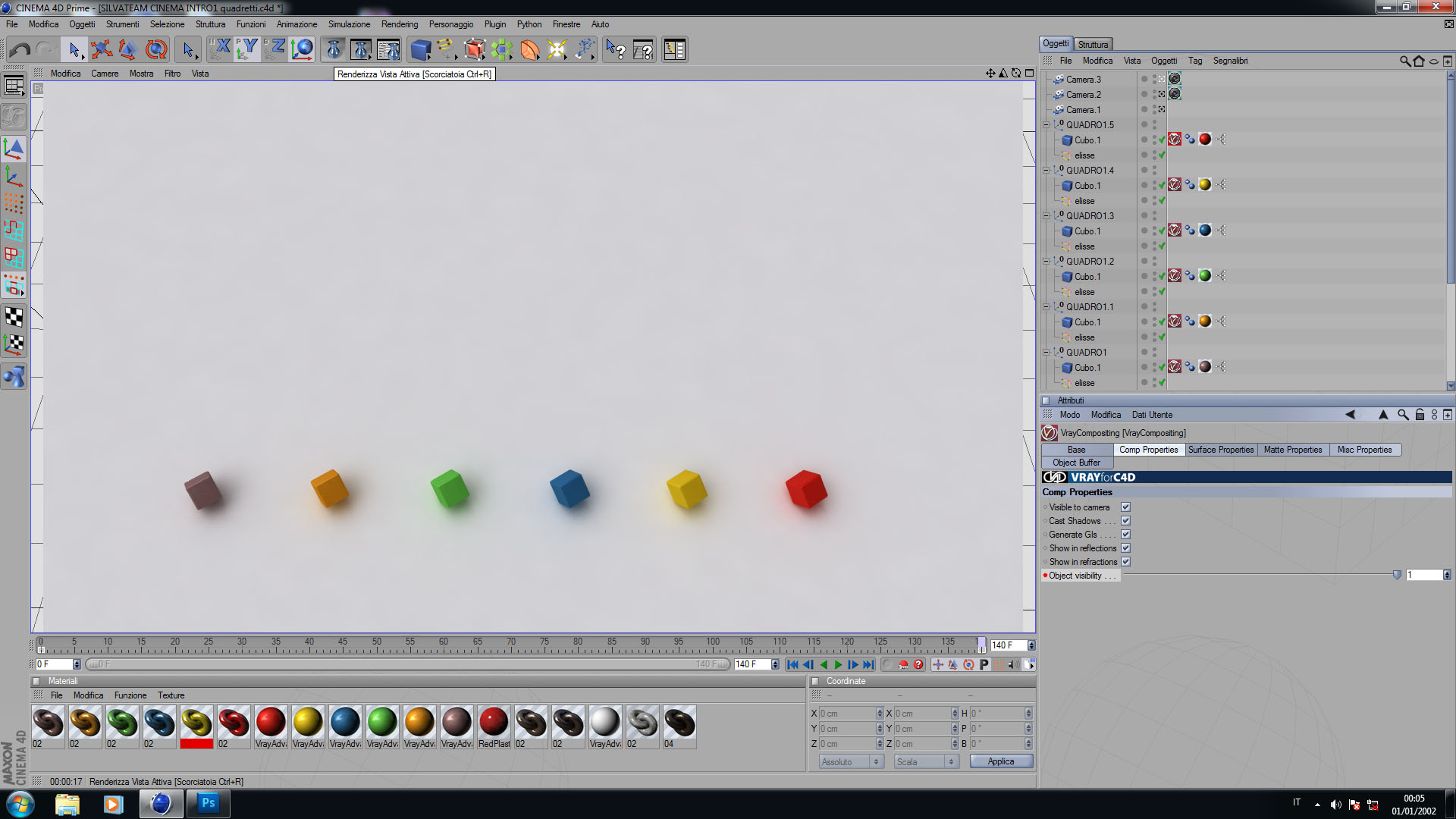

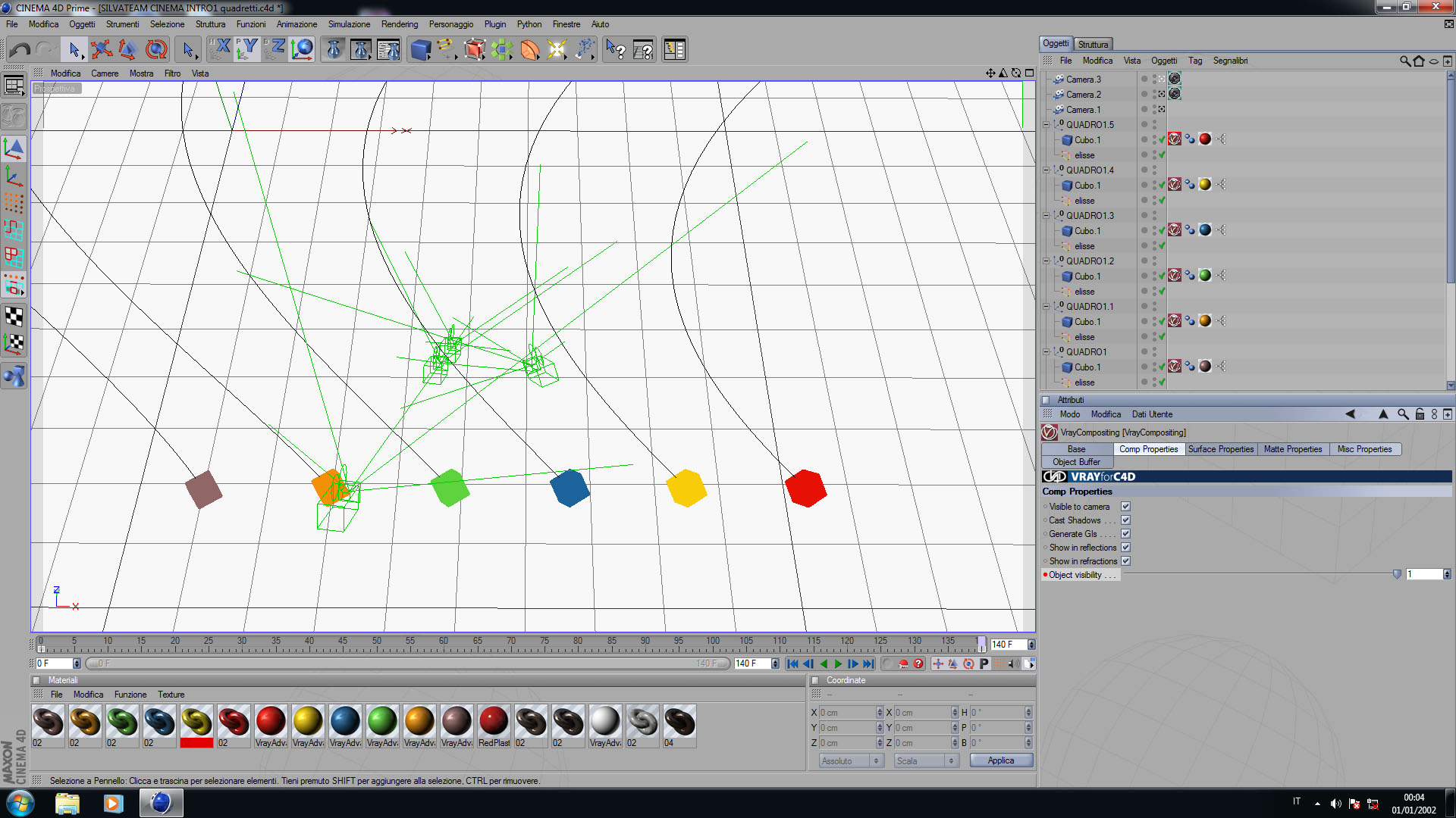

ecco 2 schermate sull'ultimo fotogramma...

Abbi pazienza ma io faccio ancora fatica a capire.. che io sappia non ci sono limitazioni riguardo all'uso di xpresso con vray e senza altre informazioni o la scena sotto mano, non c'è modo di riprodurre il problema. Se non puoi postare la scena, dacci un po' di info più dettagliate: a che serve e cosa fa l'xpresso (e magari che c'e' dentro), perchè e come hai animato la visibilità, quale delle camere stai usando x il render, le impostazioni di output, altre cose che pensi possano essere utili..

allora, il problema non è di vray (si verifica anche se renderizzi con AR) ma il nodo COFFEE all'interno dell'expresso, perchè credo usi un parametro di tempo non disponibile quando parte il render esterno: l'oggeto c'è ma è fermo. La soluzione è fare il bake del movimento della sfera, puoi usare il tag PointCache di Mocca (lo trovi tra le Tag personaggio o character). Una volta assegnato alla sfera, abiliti il parametro PSR che registrerà posizione rotazione e scala, clicchi su Store State e poi su Calculate. Una volta finito il bake puoi fare il render.
