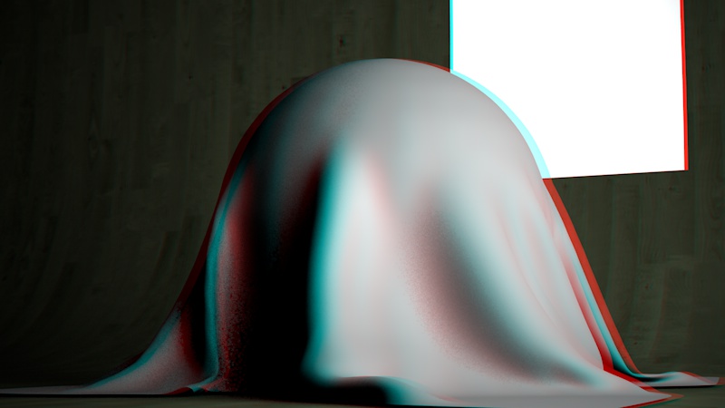

Ciao ragazzi...vi pongo una domanda
purtroppo o per fortuna visto il periodo, causa lavoro è un po che non scrivo sul forum.
la domanda è la seguente:
devo renderizzare delle fotografie con una camera3D per avere la foto tridimensionale, ma come imposto il setup di render??
ho provato qualche cosa (muovendo parametri a caso) nella sez. stereoscopico, ma il risultato non è stato il massimo perchè i colori cambiano e non di poco!!!
qualcuno mi saprebbe dare una mano?

Ciao sink, dipende che tipo di stereoscopico devi fare...occhialini blu e rossi?, quelli polarizzati?

in teoria rossi e blu, ma sarebbe meglio polarizzati....
però è il primo lavoro che faccio e non saprei da che parte girarmi....mi sapresti dare una mano?

mah allora, non e' che io sia un grande esperto di occhialini, anche perche' reputo la cosa una cagata pazzesca...cmq :)
Se usi gli occhialini rossi e blu, non e' un grosso problema fare il rendering, anche perche' nei settaggi c'e' gia il preset per far coincidere i colori degli occhialini, e' naturale pero' che in quel caso i colori vengono storpiati perche' l'immagine viene virata in modo che un occhio "appanni" l'altro quindi il blu bypassa un immagine e il rosso ne bypassa un altra, in questo modo si crea l'effetto stereoscopico...
L'effetto occhialino rosso/blu pero' e' il metodo attualmente casalingo perche' per avere l'effetto polarizzazione degli occhialini devi avere un monitor adatto con i suoi occhialini polarizzati.
Se vai al cinema non ti danno quelli rossi e blu ma quelli polarizzati, che pero' vanno poi processati con dei software che polarizzano le due immagini, non so se con le scale di grigio o altri sistemi...non sono esperto delle lenti polarizzate.
Ti allego un file, ho messo una camera 3D e ho attivato il 3D di cinema, e lui ti genera un immagine, virata, se ti metti gli occhialini lo vedi in profondita' lo sfondo..
ps: non lo vedi benissimo perche' se salta la cromia perfetta tramite i profili monitor, va tutto a quel paese :)

ciao ale grazie mille per la risposta!! sul primo punto....("...è una cagata...") sono abbastanza d'accordo ;)
se ti dico a cosa mi serve ti metti a ridere...pronto?! :)
in collaborazione con uno studio fotografico, stiamo realizzando un album da matrimonio "alternativo" :lol: e alcune pagine verranno poi stampate in 3D :lol: :lol: :lol: occhialini in regalo e via!

hhaah grande!! ehm...non ho messo il file scusami...giuro che ho fatto cosi':
- messo una camera
- nel menu del viewport ho attivato il 3D in realtime e giustamente lui ti chiede se vuoi attivare la camera 3D anaglifica (blu rossa)
- la puoi aggiustare nei parametri stereoscopico della camera
- attivi i settaggi di rendering anche li il 3D...e fai il rendering :)
