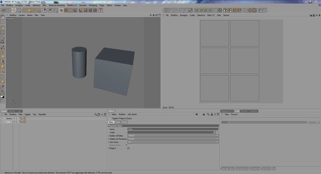

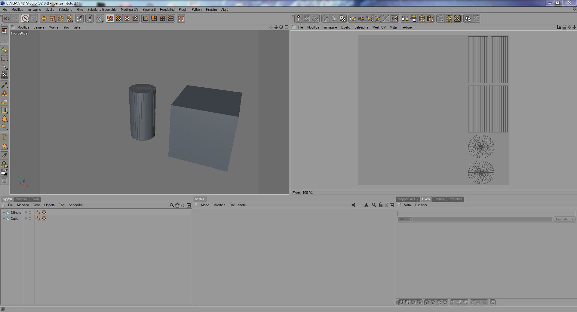

ho riesumato questo post, perchè incuriosito da quanto scritto ho provato anche io a fare una prova del genere:
creo un cubo e lo rendo editabile
creo un cono e lo rendo editabile
successivamente li connetto in un unico oggetto mantenendo però una copia del cono e del cubo come singoli oggetti.
se lancio una uvmap al cono e cubo visualizzo la loro mappatura insieme come da prassi, poi però se copio il tag uv ed il materiali ai due oggetti separati cono ed cubo quando li vado a selezionare la uvmap che si presenta è solo quella dell'oggetto selezionato..
ovvero se seleziono il cono vedrò uv del cono viceversa con il cubo.
Seguendo i passi descritti sopra non avrei dovuto vedere entrambe le mappature del cono e del cubo insieme??
Posts: 3978
Location: Torino
Re: Domande uv map
Post by Arkimed »
