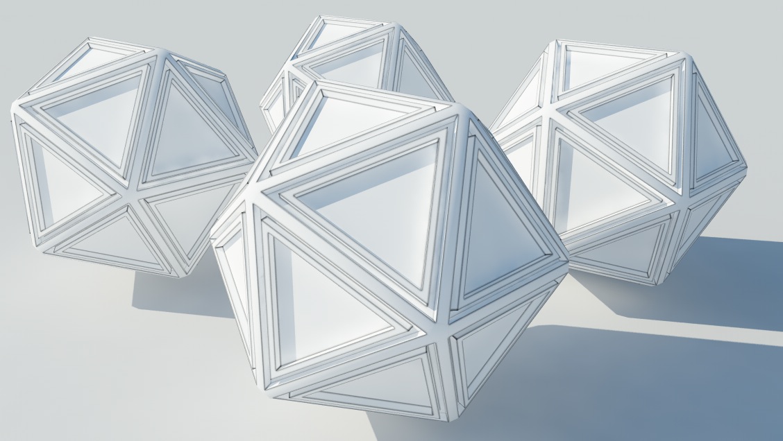

A limite, senza scomodare plugin di sorta, potresti fare una prova usando il vrayDirt nel diffuse del materiale: c'e' una comoda opzione ("2nd with inverted normals") che in pratica ricalca i bordi di un oggetto e non dipende dalle sue suddivisioni. Forse giocando un po' con i parametri riesci a ottenere l'effetto che cerchi. Ti allego un esempio sia di istanze che di vrayDirt così puoi vedere se si adatta al caso.

se vuoi guard qui mi pare cosi strano, sono tutte istanze come mi hai suggerito tu di un gruppo chiamato ottaedro, all'interno di questo gruppo ci sono il telaio, e le varie facce divise in pannelli e finestre, ma i pannelli sbroccano dici che è un problema di normali?

eh guarda c'è un po' di casino in quell'oggetto :)
Prima di tutto c'e' una delle facce che è spostata di -5000 unità sull'asse Z (ID48) quindi quella dovresti riportala dove deve stare (basta che azzeri dal pannello coordinate il valore di Z e clicchi Apply).
Poi, non so se è voluto o è frutto dell'esportazione, ma su ogni pezzetto dell'ottagono c'e' un tag Normals che è la causa dei bordi neri, se non è voluto ti consiglio di toglierlo.
Su ogni "lato" dell'ottagono ci sono almeno 4 strati di superfici sovrapposte, sicuramente in render ti farà casino.
Quando avrai eliminato questi problemi puoi selezionare tutti i pezzetti (ID..) dentro l'ottagono e fare connect&delete, dato che le istanze fanno riferimento all'oggetto nullo Ottagono, se connetti i pezzetti al suo interno non dovrebbe cambiare niente nella scena e la alleggeriresti ulteriormente.
Ultima cosa, puoi selezionare tutte le istanze e attivare l'opzione Istanze di Render come ti dicevo ieri, per non appesantire il render.
