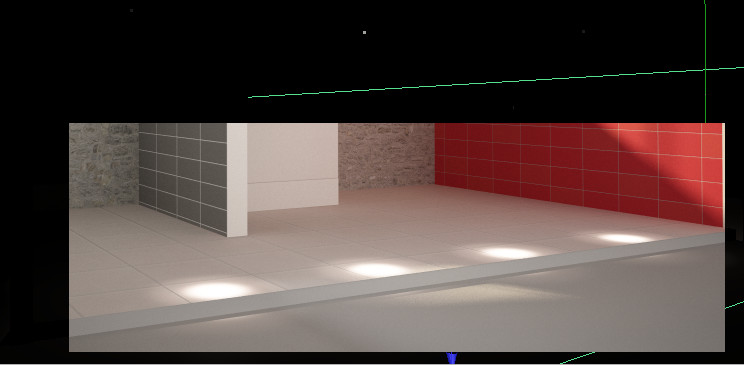

Forse devo aumentare l'intensità della luce ? ..Perchè ho notato che se le IES le metto quasi attaccate al pavimento si nota l'effetto!
Se le sposto sopra la mensola nulla..
Vi posto l'immagine , è solo una regione del render.. ho il pc lentissimo

Hai un sole o cielo fisico? Altre fonti di luce? Usi la phisical camera? Se hai l'esposizione parametrata sul "sole" non hai altra strada che aumentare l'energia emessa dalle luci artificiali (o abbassare l'illuminazione del sole).

una domanda, ma le luci ies di vray, funzionano come quelle di cinema?
lo chiedo perchè, se il tuo intento è di visualizzare il cono di luce generato da una particolare ies, puoi riuscirci solo se le luci sono in prossimità di una parete.
Altrimenti non riesci a visualizzare niente se non l'aumento di luminosità ma senza i contorni del fascio di luce.
Quindi se le luci ies di vray funzionano nello stesso modo e se non ho sbagliato a capire cosa vuoi fare, per visualizzare il cono di luce, devi usare una parete sulla quale questo effetto possa infrangersi e vedersi.
Anche nella realtà è così, non si vede propriamente in fascio di luce di un faretto se questo non è in prossimità di una superficie.
al massimo puoi rendere visibile la luce di un faretto, ma non credo sia quello che vuoi realizzare.
Spero di aver capito e di non aver detto boiate
nel qual caso, chievo preventivamente scusa a tutti

Infatti sto sbagliando io alla grandissima..
Forse quell'effetto che vorrei ottenere (non è fattibile con le luci IES) posso averlo utilizzando una semplice "luce" puntata verso il basso..

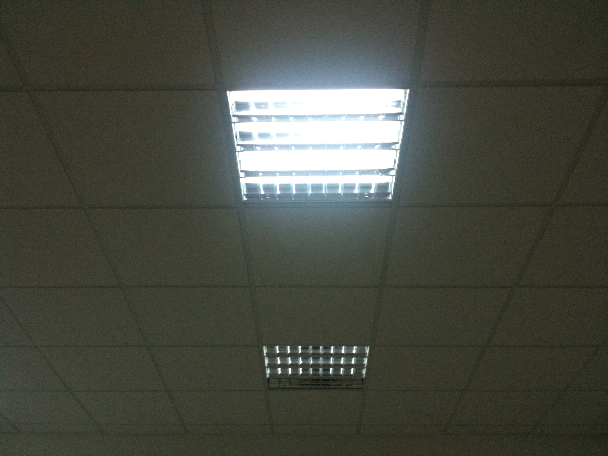

Vorrei chiedervi una altra cosa: l'effetto della luce della foto che ho allegato qua sotto come potrei ottenerlo ?

Per quanto riguarda l'alone della luce nell'immagine che hai postato non c'e' un modo diretto in vray per ottenerlo (almeno fino al prossimo update in cui pare saranno aggiunti glow e flares). E' possibile però usare il post effect Lens Effect (attivabile nelle impostazioni di render) e con qualche accorgimento sfruttare gli effetti Lente della luce standard di cinema. Dato che questo effetto va in base all'intensità della luce e le intensità tra vray e cinema sono diverse, non è facile controllare il glow; oltretutto funziona solo con alcuni tipi di luci (non con le area ad esempio). La soluzione migliore quindi è creare un duplicato della luce ed usarlo solo per fare il glow, facendolo agire esclusivamente su un oggetto nullo (tramite il pannello Progetto della luce standard di c4d) escludendo così la sua influenza sull'illuminazione.

Sei un Maestro..visualtricks wrote:Bhe le ies rappresentano la distrubuzione della luce, quindi l'effetto è normalmente visibile anche "a terra", dipende chiaramente dalla ies..
Adesso provo..Grazie!
Re: Luci area e Luci Ies - Non Riesco a utilizzarle
L'ho provata è perfetta..visualtricks wrote:Bhe le ies rappresentano la distrubuzione della luce, quindi l'effetto è normalmente visibile anche "a terra", dipende chiaramente dalla ies..
