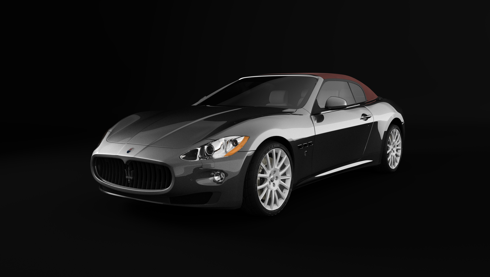

FiLiPpO92
Posts: 1795
Re: Maserati Grancabrio
Post by FiLiPpO92 »
Beh in questo caso non c'entra niente il tag vraylight, non influisce mica sul calcolo della posizione delle ombre. Ho utilizzato lo sky insieme al sun. Riguardo quindi la posizione non si nota tanto l'inclinazione dell'ombra della macchina perchè la distanza da terra è poca, però se prendi qualche punto di riferimento la puoi vedere l'inclinazione della luce, guarda per esempio l'ombra dello specchietto... invece riguardo le ombre è normale anche quello che le ombre delle volte siano proiettate un po più sfocate rispetto a quelle della macchina, perchè un oggetto che sta più lontano rispetto al piano in cui viene proiettata la sua ombra, o quindi più vicino all'oggetto che proietta (in questo caso il sole) farà un ombra più sfocata e viceversa. Prendi l'esempio delle ombre cinesi: più avvicini le mani alla fonte di luce, più l'ombra delle tue mani proiettata sul muro risulterà sfocata, invece più avvicini le mani al muro, più l'ombra sarà più netta. Il calcolo non è sbagliato ripeto, magari però si può dire che tutto questo non sembra molto bello da vedere anche se matematicamente è tutto corretto e per questo andrebbe rivisto, su questo sono d'accordo.
Per il dirt non intendo utilizzare lo shader AO all'interno del materiale, con vray c'è proprio un opzione nel canale diffuse e anche in altri "Use VRray Dirt".
Comunque sto aggiustando tutte queste cose, e nel mentre ho fatto un rendering stile "studio". C'è un po' di cosa da correggere con PS, tipo qualche difetto di modellazione che si nota sul paraurti anteriore. Ma vi volevo chiedere, come le correggo le "striature" della luce che non sono uniformi sul bg? Per creare lo sfondo ho utilizzato un semplice piano a forma di L smussato sull'angolo. Per l'illuminazione ho usato una luce area con tutti i settaggi di default tranne vabbè l'intensità, ombre attivate e suddivisione impostata a 64. La GI è composta da IM+LC. IM: hem subd. 100 interp. samples 60
LC 1/1
AA Adaptive DMC filtro Mitchell-Net. min. 1 max 16

FiLiPpO92
Posts: 1795
Post by FiLiPpO92 »
versione definitiva studio, peccato che perde di qualità salvandola in jpeg.
