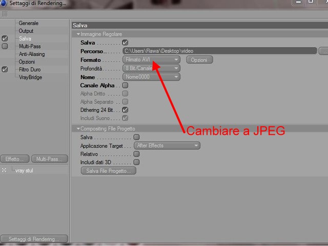

ciao fabrik grazie della risposta. il problema però è che, come avevo scritto, quando riesco a far partire la renderizzazione in basso nella finestra mi dice quale frame sta facendo (per esempio 35 di 50) ma quando arriva all'ultimo e finisce vado a salvare e mi ritrovo salvato nella cartella soltanto l'ultimo frame renderizzato.

devi cambiare il tipo di uscita... non video ma sequenza di immagini... cambiando tipo di uscita da video a sequenza di immagini le salva tutte nella cartella da te scelta...
ti chiederai come si fa a cambiare formato da video a sequenza di immagini ?
semplice, nelle impostazioni di render dove dice formato devi sostituire "video" con " jpeg" , cosi nella cartella "video" che hai impostato tu sul desktop... ti ritroverai una sequenza di immagini gia numerata.. appunto sequenzialmente... che è il formato adatto per essere importato facilmente in un editor video per ricreare il video... semplicemente caricando la prima immagine, quella che termina con 0000 e automaticamente verranno importate tutte le altre facenti parte della sequenza
fai attenzione che hai impostato la velocita dei fotogrammi a 15 al secondo, tieni conto che il formato usato in italia è il PAL che va a 25 fotogrammi al secondo vuol dire che alla fine quando monterai il video andra a quasi il doppio della velocita
la risoluzione è anche molto bassa, sufficiente se verra visto su un PC ma non va bene per un televisore
spero di essermi spiegato... se no chiedi pure

altra cosa... hai toccato l'impostazione del nome del file, hai messo nome0000 in questo modo ti salva i file senza estensione... dovresti rinominarli poi tutti a mano aggiungendo .jpg
quindi rimetti come era in origine "nome0000.TIF"
