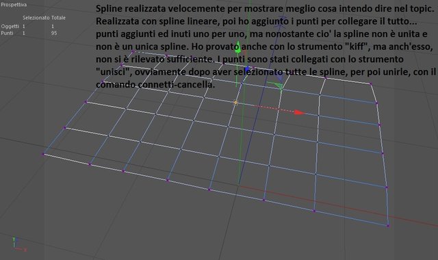

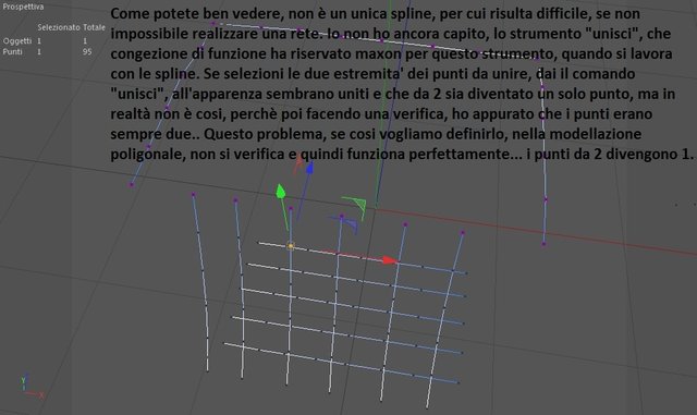

Nelle spline lo strumento "unisci" non sembra funzionare, infatti dopo aver reso le spline un unico oggetto, selezione due punti da unire e con lo strumento "unisci" all'apparenza i punti da 2 divengono 1, ma in realtà poi facendo una verifica, ho appurato che i punti sono sempre 2 e quindi quando si applica la spline dinamica viene un disastro come si vede nell'immagine 2.
Come potrei ovviare a questo problema? Se non ci fosse soluzione, c'è qualche altro metodo valido, per creare una rete elastica unita, dove far cadere degli oggetti su di essa?

Non male questa strada, solo che come dicevi tu stesso, l'interazione che deve avere è esattamente come quella di una grande rete... per farti capire; hai presente quelle reti rotonde nei parchi divertimento dove si salta sopra? Ecco l'oggetto dovrebbe fare esattamente cio'... o meglio la rete dovrebbe essere cosi elastica da rilanciare l'oggetto su e farlo rimbalzare per 2-3 volte. Ho provato un pò con i settaggi del clothing, ma non si riesce a fare quello che voglio realmente ottenere.visualtricks wrote:ciao, io andrei proprio per un'altra strada.. userei un piano a cui dare il tag Cloth, fissando i punti sul perimetro. Il tutto buttato dentro un atom array x fare la griglia... anche se dipende poi da che tipo di interazione deve avere dopo
Con le spline si riesce a replicare quell'effetto della rete abbastanza bene, solo che le spline non diventano mai un reale ed unico oggetto unito con un solo punto in tutti i punti.
Secondo me bisogna far presente a maxon questa cosa affinche migliorino l'aggiuntura delle spline. Io ancora non ho capito xchè lo strumento "unisci" delle spline, non funziona come lo strumento "unisci" della modellazione poligonale? Voglio dire quando si lavora in punti, nella modellazione poligonale e si selezionano 2 punti da unire questi poi realmente divengono 1 solo punto, cosa che invece non accade con le spline e, succede che all'apparenza sembrano uniti in un solo punto, ma poi se sposti i punti che hai unito, ti accorgi che sotto c'e' anche l'altro punto. Bha!

In tutti i software di progettazione o disegno vettoriale gli spline hanno lo scopo di fungere da semplice disegno, come lo sono i punti di un poligonale, invece gli spline in cinema sono Si usati per modellare ma sono legati ad avere una loro direzione. Quindi non possono essere intrecciati perche cinema non riuscirebbe a dare una direzione al tracciato chiuso. Gli spline in cinema si usano anche per animazione ed è fondamentale che questi abbiano una logica un po più incasinata rispetto ad altri software vettoriali come illustrator dove si possono unire i tracciati in mezzo secondo.
La maxon secondo me dovrebbe creare 2 famiglie di spline, quelli direzionali e quelli liberi come quelli di illustrator.

Per quando riguarda l'intervento di elisa, bhè sono d'accordissimo con te e sarebbe fantastico se la maxon integrasse le spline libere, perchè sono molto utili, quandi si lavora con il tag "spline dinamica". Infatti un effetto come l'ultima scena che ha postato visual, si potrebbe fare tranquillamente con le spline, se queste fossero libere e, sono sicuro che l'effetto sia ancora piu' interessante, visto che possiamo aggiungere in modo corretto/lineare, quanti punti vogliamo alla spline finale.
Ora mi chiedo se facendo la struttura in illustrator, la cosa potrebbe funzionare? Oppure quando poi si importa in cinema diventano tutti punti separati? Lo chiedo perchè non ho illustrator, ma se qualcuno mi conferma che funziona, bhè ci farei un pensierino, se prenderlo o meno illustrator. Grazie mille

@Breck: quello che chiedi, con le spline ed in generale con tracciati vettoriali, che io sappia semplicemente non si può fare. Non conosco programmi di grafica vettoriale che facciano i tracciati che intendi..e non sono sicuro nemmeno che esistano :) anche in illustrator puoi unire due traciati solo alle estremità, non puoi attaccare un segmento ad un punto in mezzo. L'unica cosa che mi viene in mente in cinema sarebbe provare con le MoSplines, che sono generate in maniera procedurale, ma non sono ferrato sull'argomento dovrei documentarmi un po'.
