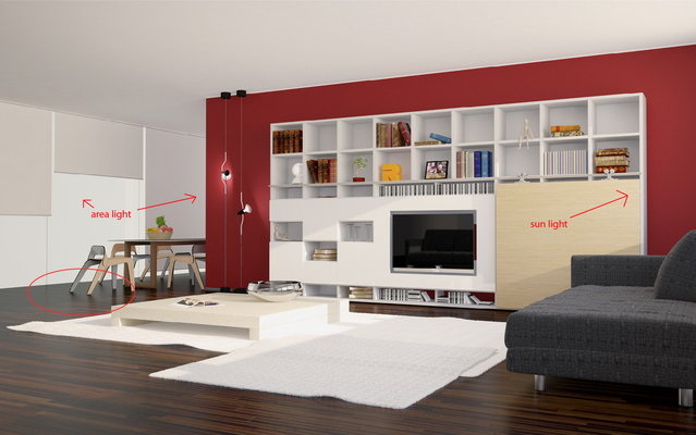

qualcuno di voi mi potrebbe dire perchè lo speculare del pavimento mi fa quell'effetto orribile e direi poco reale??
ho usato solo un livello di speculare provando a sistemare al meglio soften edges, hilight glossiness e reflection glossiness.
ditemi voi...devo usare più livelli??com'è meglio settarli??
grazie in anticipo

giuro che su un altro schermo su tutta la parte sinistra mi dà un effetto puntinato, come se lo speculare/riflessione non sia bello omogeneo...e poi tieni conto che è in jpeg...

non ci riesco per ignoranza, non ho mai fatto un corso e ho sempre "improvvisato" sbattendoci la testa e sbagliando parecchio, quindi vi chiedo un pelo di pazienza...
tornando all'immagine:
AA adaptive DMC; min=1; max=4; threshold=0.01
GI IM+LC min rate=-3; max rate=0; HS=75; IS=35
CL reinhard multiplier=1; burn value=0.1; gamma=2.2
-la luce fuori dalla finestra a sinistra è una area: ho fatto il pannello della stessa dimensione della finestra, senza decadimanto, light portal=normal light, intensity 10;
-l'altra luce area invece è in fondo al corridoio dove c'è il tavolo: sempre pannello, con decadimento che arriva appena dopo il tavolo, light portal=normal light, intensity 10
quello che non riesco a ottenere è una bruciatura sul pavimento in corrispondenza della finestra e più luce che entra dalla finestra (che però deve fare delle ombre morbide in quanto il sole è dall'altra parte).
qualche consiglio??
sono ben accette anche veloci lezioni sull'impostazione e il posizionamento delle luci...e magari qualche libro o manuale da leggere...
grazie a tutti

le luci area hanno un parametro che le mostra o nasconde nelle riflessioni, controlla di averlo abilitato (Affect Reflections nelle impostazioni della luce area) anche se di default dovrebbe ssere attivo

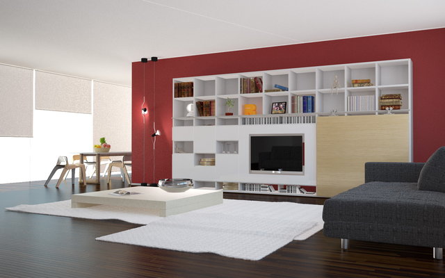

smanettando sono riuscito ad ottenere l'effetto che cercavo sul pavimento (parte sinistra), però ho perso sulla parte destra dell'immagine: ho eliminato tutte le luci area e ho spostato il sole dalla parte opposta.
inoltre non capisco perchè all'interno delle nicchie e sul tavolino non ci sono le ombre...

se la luce del sole è posizionata a destra come vorresti tu, di conseguenza l'altra finestra si trova in ombra..e quindi per forza di cose risulta meno luminosa...potresti risolverlo aumentando l'intensità del cielo magari.
inoltre, tu ora hai spostato la luce del sole a sinistra...però hai tolto la luce area da quello che ho capito.
io l'avrei lasciata invece, in modo da favorire la luce diffusa sia nell'ambiente che riflessa sul pavimento.
correggetemi se sbaglio
