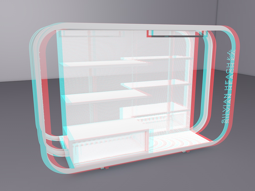

Buongiorno. Mi è arrivato da pochi giorni la 13. Ho incominciato a visionare un po tutto.
Desideravo chiedere info su camera stereoscopica. Inserisoc una immagine di prova.
Volevo sapere si può settare la distanza del rosso e del ciano?
Ho provato a visionare con gli occhiali adatti, ma non è granchè.
Grazie, ciao

Nella camera dentro i suoi attributi hai l'asse di distanza, che dovrebbe essere settato standard però credo lavori con la teoria degli oggetti in scala, mi pare, se non lavori in scala mi sembra che l'impatto sia strano.
Credo almeno mi pare.
Mz

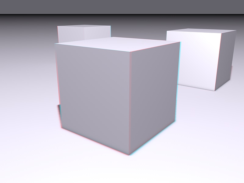

Post by robgeo »
Ho misurato la distanza degli occhi. Siamo proprio a 6 6,5 cm.
Ho settato la distanza a 6cm. Allego

Sicuramente la camera è posizionata diversamente. Come settaggi ho diminuito la distanza degli occhi a 6cm.
Ora riprovo con la prima immagine. Modificando la posizione della camera e la distanza degli occhi.
