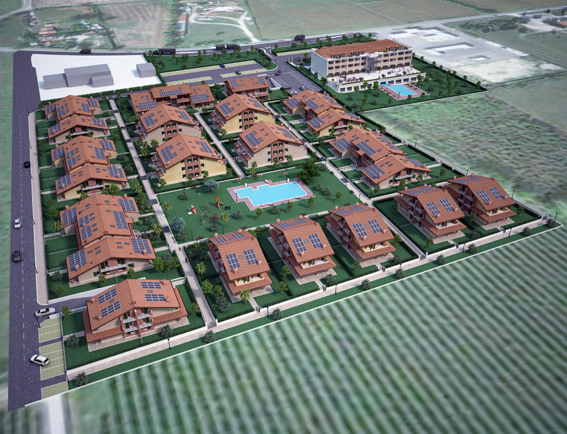

ciao roberto, non vorrei andare in OT (non credo pero'..) ma 200 mb in esportazione da allplan, mi sembra un modello ciclopico! ho esportato tanti modelli da allplan anche molto complessi ma un file cosi' grosso mai! avresti tempo di fare una schermata del tuo modello di allplan ? perchè sarei veramente curioso di cosa si tratta! ://

Vi ringrazio per l'interessamento ma uso allplan dal 93 e so benissimo come si esporta. Comunque vi allego un paio di immagini cosi vi rendete conto.
Credo di aver fatto una domanda precisa adesso cerco di semplificarla.
Come si compra una scheda video ?
