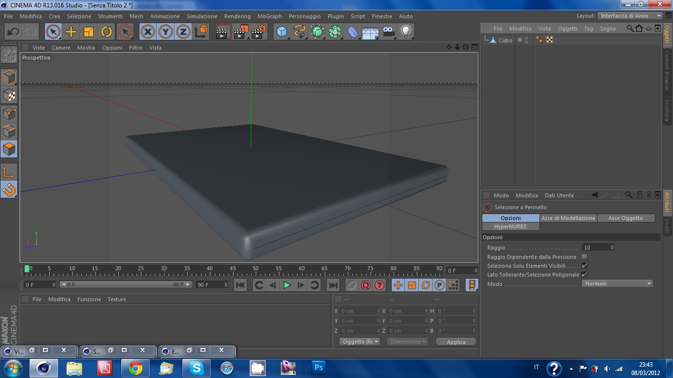

ora sono su un altro pc, appena uso l'altor posto l'immagine. cmq provo a spiegarmi: oggetto cubo reso modificablie, smussati gli spigoli.
ho selezionato i lati come a formare una C, quindi parte sopra, parte laterale e parte retro con relative giunture date dalle smussature, e poi si usa il comando scindi. come me la tratta la texture?

il discorso è che data la forma dell'oggetto, se vuoi usare un solo materiale puoi usare solo la mappatura UVW per fare in modo che segua la geometria. L'alternativa come ti ho detto è assegnare un materiale per ogni faccia/selezione di poligoni. Secondo me con BP fai in un attimo, c'e' il wizard che fa più o meno tutto da solo; tempo fa ho registrato una cosa x un altro post: http://youtu.be/P-LF4DM6TLw , tralasciando la parte centrale, quello che ti interessa è da 1:39 a 1:49 e poi a 3:47. Quando hai salvato il file psd contenente i segni dei poligoni, puoi usarlo come base per creare/adattare la texture.
