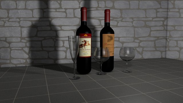

Scusate l'ignoranza ma sono proprio alle prime armi.... mi dite come posso aggiungere il decander a questo rendering????
Come lo modello??' grazieee

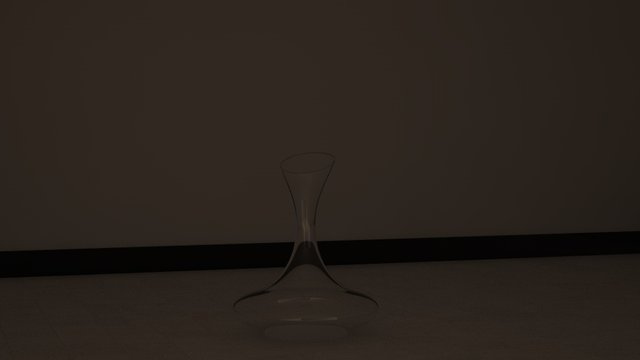

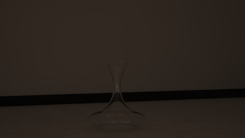

Salve, ho modellato il decanter, però vorrei creare una scena piu decente e illuminarla come si deve....
Potrei avere dei suggerimenti per migliorare...grazie
