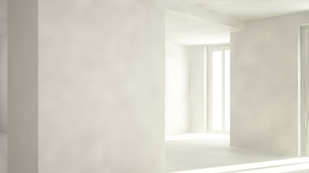

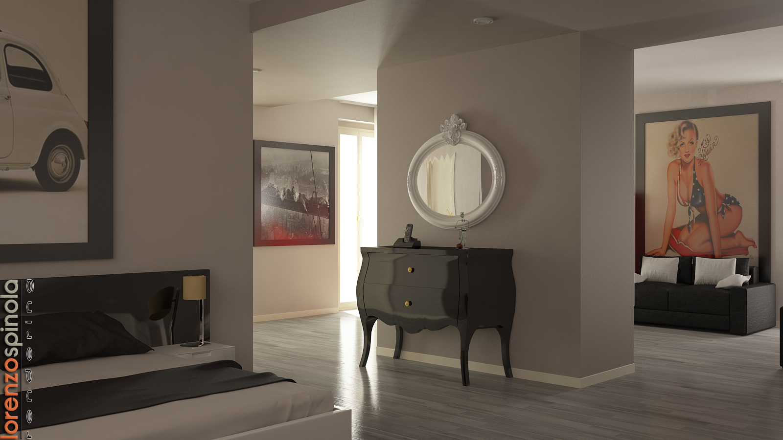

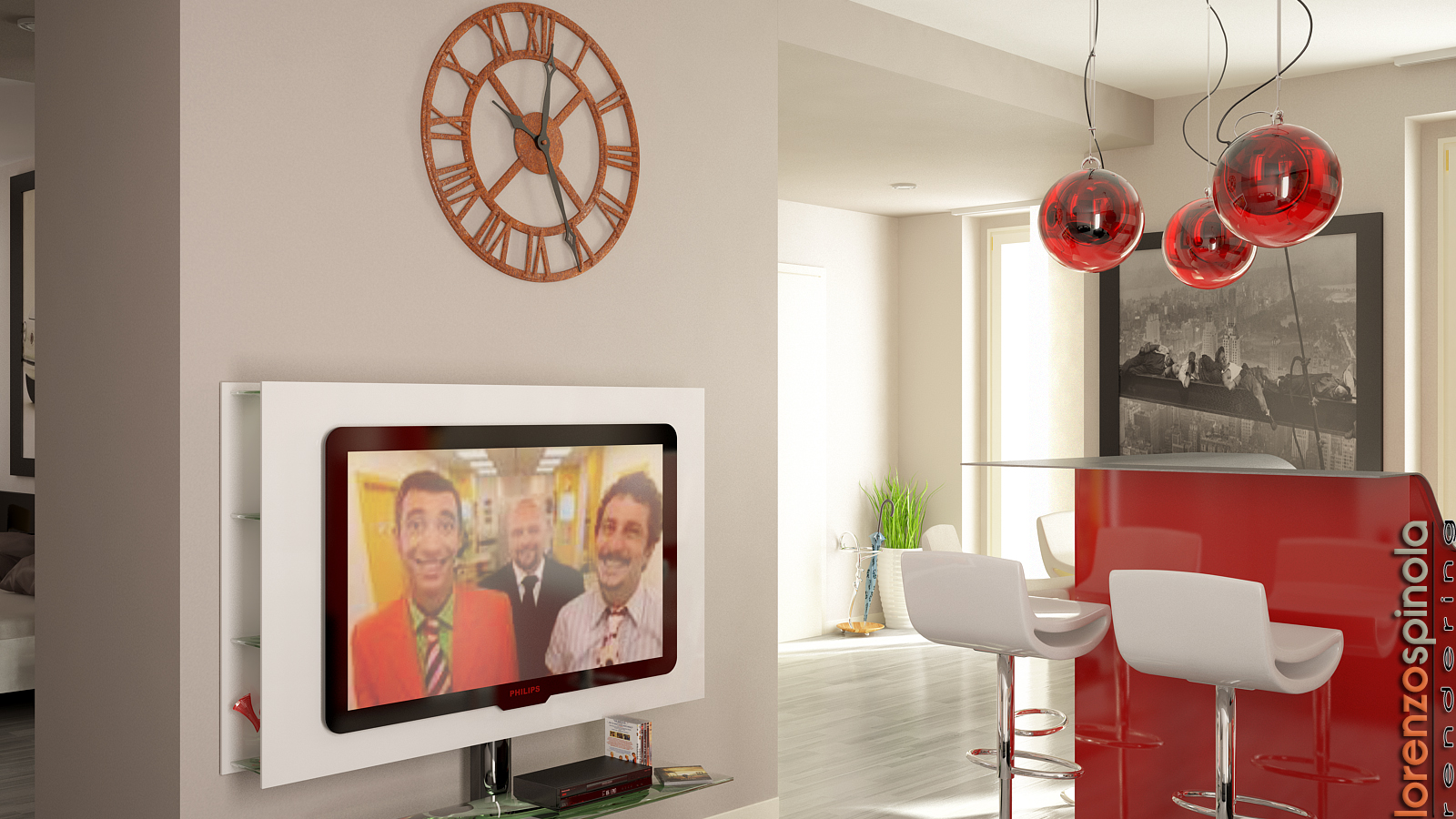

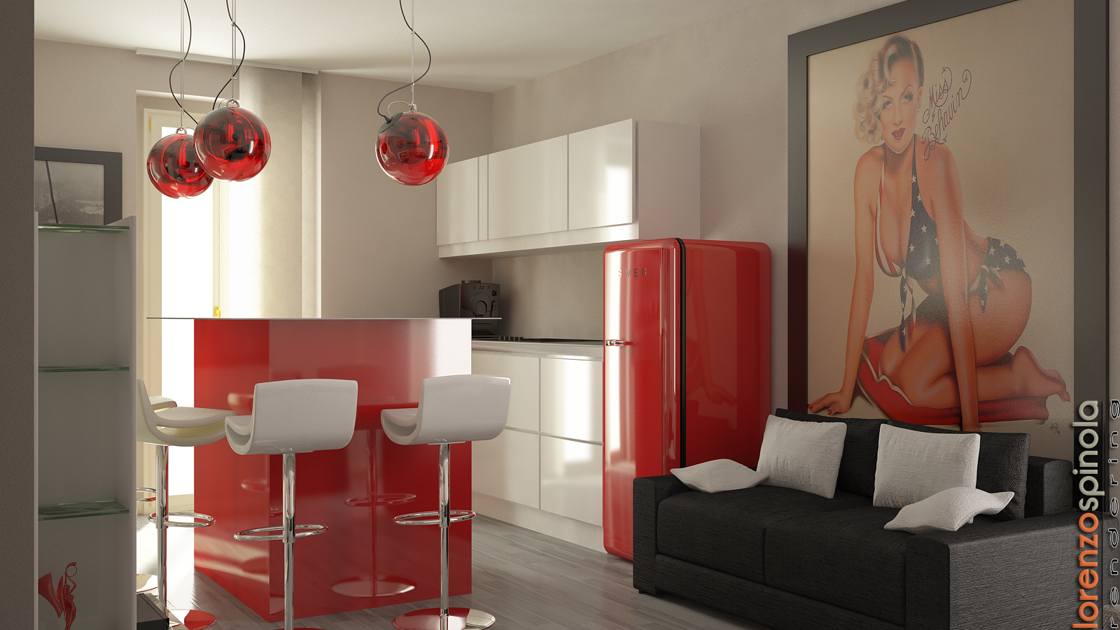

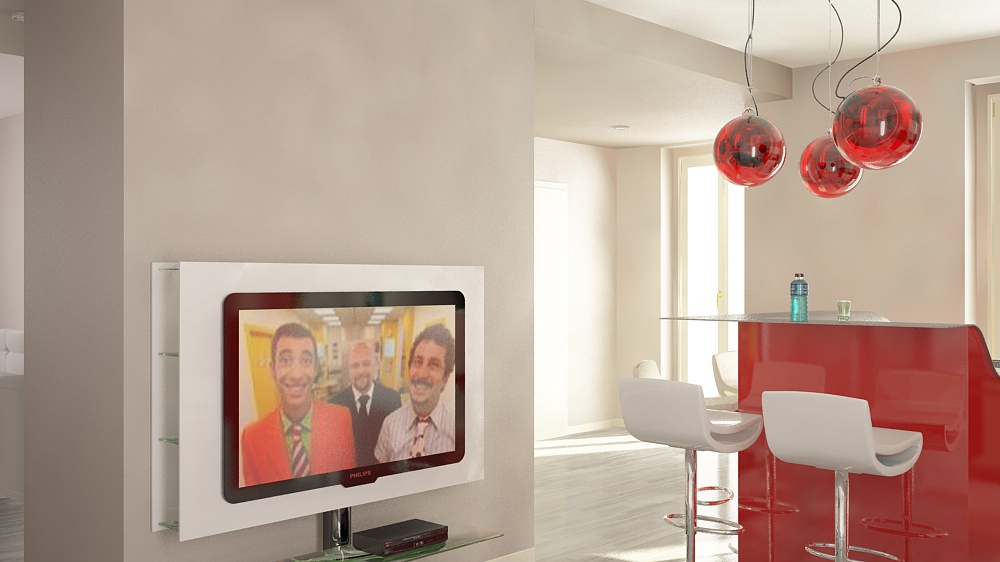

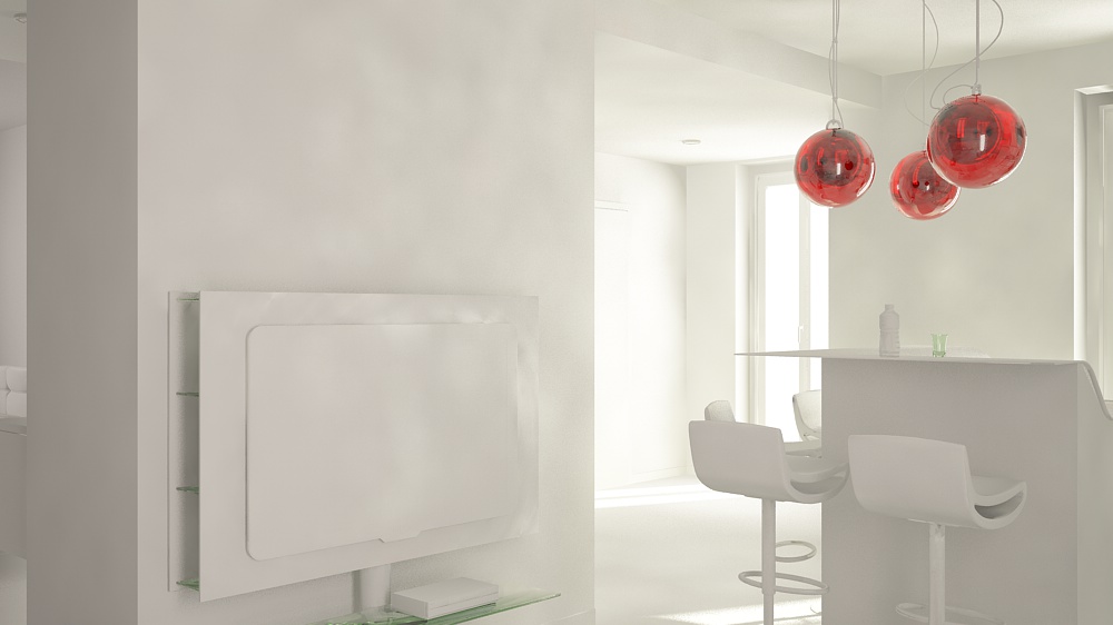

ciao a tutti, ecco a voi il mio secondo lavoro con vray.
Settaggi:
Antianaliasing: adaptive DMC,min 1 , max 4, threshold 0.003
DMC sampler: adaptive amount 1, noise threshold 0,01, minimum samples 8
color mapping: exponential, DM 1.2, BM 0.8, gamma 2.2 con LWF
GI: IR + LC
min rate-max rate -3, hemispheric subdivision 25, subdivision 150
in pratica settaggi bassi da battaglia, e di fatti sono presenti aloni.
utilizzato physical sun + physical sky, con l'ausilio di luci area alle finestre e utilizzo di camera fisica con i seguenti parametri:
iso 100, Fstop 2.5, shutter speed 150
cosa ne dite?premetto che i colori sono intoccabili, h dovuto fare una battaglia per questi:il committente voleva tutto bianco e grigio, cucina blu....freddezza assoluta...io sono riuscito a deviarlo un po'.
ben accetti suggerimenti su materiali da modificare e sistemare.
poi procedo con l'ulteriore arredo della stanza un po' spoglia.
con le tende...dite di aumentare le iso della camera?

diciamo che il lavoro è finito, mi rimane però da sistemare i tessuti, lenzuola, che mi danno un effetto tipo pongo.
qualcuno mi può dare qualche dritta?nello specular io ho usato il ward, è giusto?
ben accetti ovviamente altri accorgimenti
Posts: 10603
Re: secondo lavoro:monolocale
non stanno venendo male ma manca il bilanciamento della luce.
Le area alle finestre hanno la decadenza? se parti da una luce classica di cinema e la taggi alcunni parametri riimancono originali di Vray, e si attivano automaticamente.
Mancano solo di profondita', c'e' una luce generale che arriva da ogni direzione e le rende solo appena appena un pochino piatte e alcuni materiali danno l'idea di fluorescente, tipo gli sgabelli.... :?:
