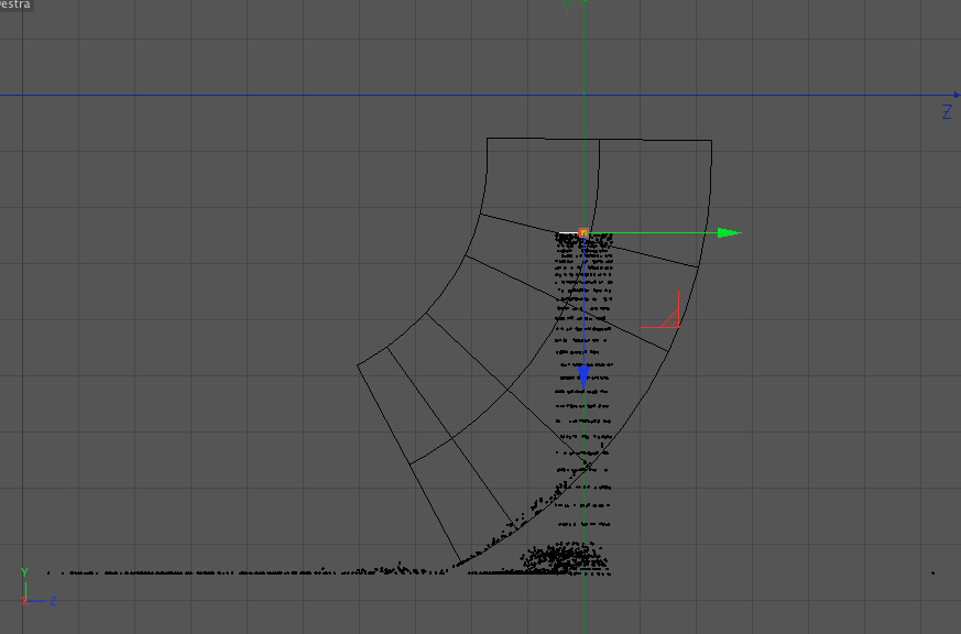

detto questo vi illustro il mio problema con questo progetto in due parole devo simulare una machina da stampa per la plastica, dove del materiale entra da una tramoggia e grazie a una vite viene spinto all'interno del cilindro fino allo stampo. Ovviamente nella realtà il materiale viene anche sciolto per avere la consistenza tipo pongo o roba simile.
ho creato un esempio in C4D r13 usando qualche tutorial ma le sfere generate nel momento che incontrano la vite che ruota vengono sparate da tutte le parti, nonostante la vite sia in un cilindro, ho provato a cercare nel forum argomenti simili ma quelli che ho trovato spiegano come creare le dinamiche, e così ho fatto ma e un po di giorni che non riesco a farlo funzionare correttamente sicuramente sbaglio qualcosa ma non capisco dove
per farvi capire meglio e non dilungarmi troppo, vi allego la prova che ho fatto così se qualcuno sa consigliarmi o meglio aiutarmi a capire dove che sbaglio.. vi ringrazio

se riduco la dimensione le dinamiche non funzionano correttamente

ciao ho scaricato il tuo progetto , per evitare che le sfere vengano lanciate ovunque basta che sul cilindro metti corpo dynamics collisore e tutto è risolto . Però ho notato che poi le sfere non seguono la vite ... ora non ho tempo ma domani provo a darci un occhio :) ciao

Ma guarda una volta risolto il problema delle sfere che schizzavano via mettendo al cilindro il collisore , non riesco però a capire su cosa si fermino le sfere... in teoria proprio sul cilindro insomma è un po' un casino :) credo forse che il problema sia sull'unione fra il tubo che scende e il cilindro perchè le sfere è come se vedessero un tappo che non c'è.... bisogna guardarlo con più calma.... Se non avrai ancora risolto domani vedo se riesco a dirti qualcosa di più !

di solito problemi di questo tipo sono dovuti alle impostazioni standard di calcolo dynamics, dovresti aumentare i passi per fotogramma, in ingegneria sarebbe l'equivalente del dx

Grazie mille ora mi e tutto un po' più chiaro cambiando i parametri progetto sono riuscito sincronizzare meglio le dinamiche e così non ho tutte quelle sfere che volano a destra e sinistra.
