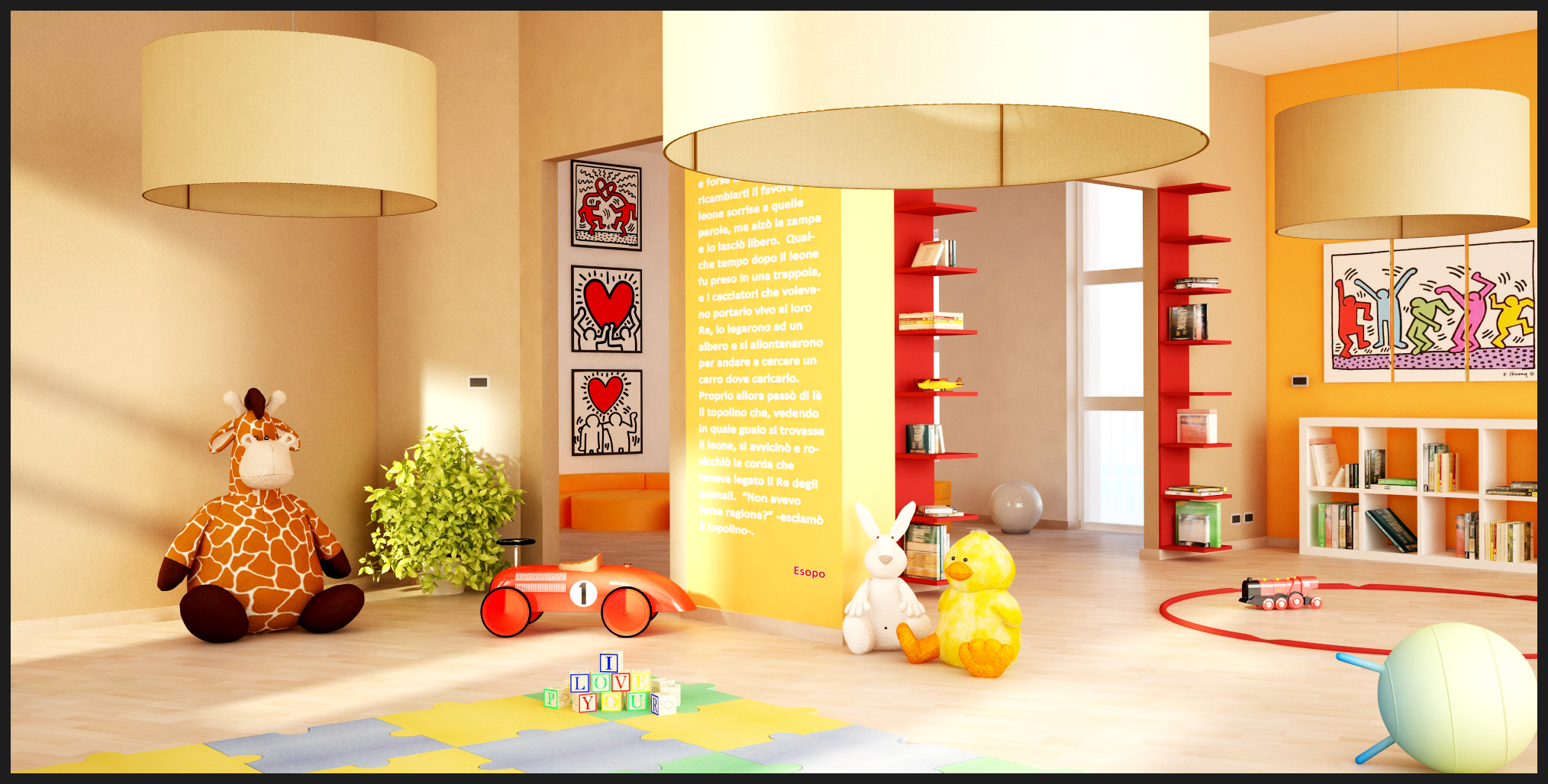

Giorno a tutti!
Io modello con rhino ed esporto in cinema.
Ma come è stato detto i modi per modellare sono parecchi...dai classici programmi di modellazione 3d (cinema o 3d studio) fino ad arrivare al buon vecchio autocad.
Per l'illuminazione della scena, io mi sono trovato abbastanza bene con il metodo sun+sky e varie luci area, non penso ci sia una strada corretta e altre sbagliate, penso che a seconda della situazione e anche di chi fa il render ci sia un metodo migliore da utilizzare...ad esempio, per quanto mi riguarda, mi trovo meglio nell'utilizzare la tecnica sun+sky e area piuttosto che solo luci area.
Ora vi allego la versione definitiva di questo WIP
Consigli e critiche ben accetti!
Mattew
Posts: 10601
Re: Ludoteca
veramente bello! complimenti. Cmq anche io sono un forte sostenitore delle AREA alle finestre e poi ci aggiungi il resto, le area sono imbattibili perche' creano quelle inconfondibili ombre a coda di rondine sugli oggetti che li rendono piu appoggiati, e piu belli, il sun e sky lo si aggiunge per fare il resto...

Grazie Masterzone! :lol:
Si per le area concordo...poi però la fantasia di colui che fa il render fa la differenza :)

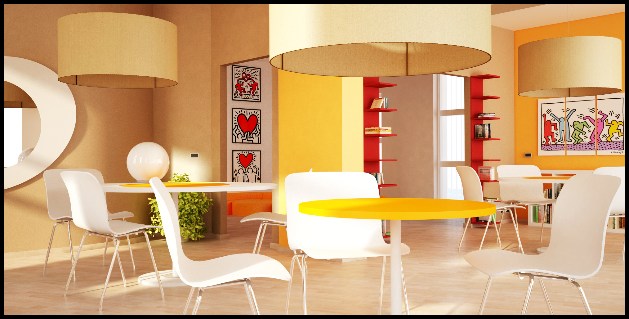

Oltre a questa mini-discussione posto anche un'ipotesi B per la ludoteca...i tavoli li ho modellati prendendo le immagini dal catalogo della Desalto.
Che ve ne pare?

WOW ottimo lavoro complimenti!! :P :P

Mi piace una cifra....ottima luce e colori ben accostati.
