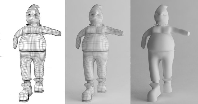

Per la prima volta mi sto dedicando ad un character. A parte qualche robot (vedi gallery) non mi ero mai dedicato a qualcosa del genere.
Ho modellato la base il lowpoly in C4D. Ho quindi passato la mesh in Z-Brush, dove ho settato la posa e sistemato il cappuccio. Quindi ripassato in Cinema dove ho creato gli occhi e il collare.
La scena che ho in mente e un corridio di una prigione con in fondo il nostro uomo con in mano una bella ascia e nell' altra una lanterna. Dietro le sue spalle una forte luce viene dentro da una finestrella. Ai due lati del corridoio si vedono le grate delle celle.
Come primo Character, credo che la mesh sia abbastanza pulita e ordinata. Mi sa che chiedero' l' aiuto degli esperti per unvrapping, altrimenti dovro' trxturizzarlo direttamente in cinema...ma vorrei sfruttare questo WIP per imparare a stendere la UVmap di oggetti complessi.

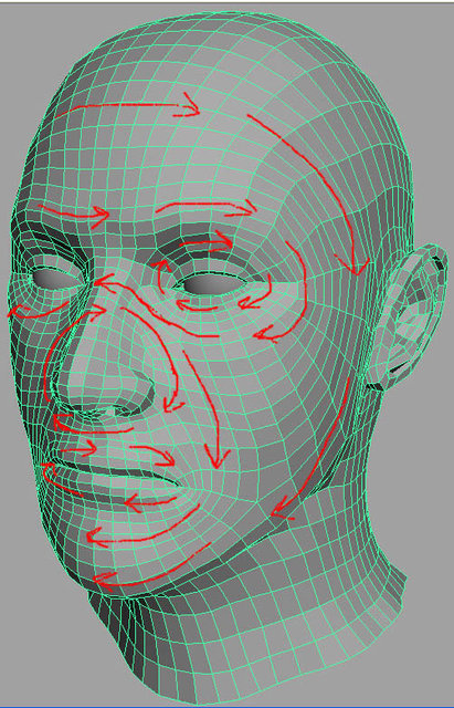

complimenti aetan
ma non lo fai per riggarlo vero?
altrimenti la posa cosi non va bene... anche la mesh avrebbe delle regole da seguire .. tipo contorno occhi e bocca che vedi nella foto

No no , non devo riguardo. La posa l ho fatta in z Brush.

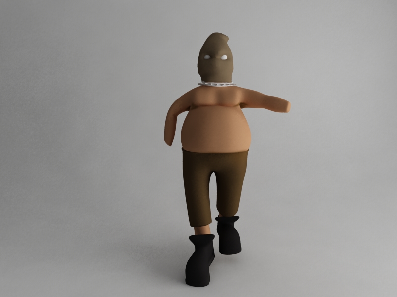

Son riuscito a mappare, distaccando le varie parti. Purtroppo non son riuscito a capire come mai il pennello sul corpo cambia di dimensioni....come se le singole parti siano distese, ma nn organiche . . . dovro' fare qualche prova con un modello semplice e con pochi poligoni per capirlo bene . . .
Intanto sn riuscito a texturizzare l' uomo . . . Adesso passo alla modellazione di corde e cinghie. Quindi guanti con ascia e lanterna...

aetan wrote:Son riuscito a mappare, distaccando le varie parti. Purtroppo non son riuscito a capire come mai il pennello sul corpo cambia di dimensioni....come se le singole parti siano distese, ma nn organiche . . . dovro' fare qualche prova con un modello semplice e con pochi poligoni per capirlo bene . . .
Dipende della proporzioni dei singoli poligoni UV... ti faccio un esempio... prendiamo due poligoni del modello, uno più grande ed uno più piccolo... quando stendi la mesh UV se dai ad entrambi i poligoni UV la stessa dimensione, ottieni che questi occupino la stessa quantità di pixel della texture, ma nel tuo modello questo si traduce nel dover rappresentare questa quantità di pixel in due spazi differenti, perché appunto i due poligoni non hanno la stessa dimensione... non sò se mi sono capito...
:P
Come soluzione devi cercare di stendere la mesh UV cercando di mantenere le giuste proporzioni tra i poligoni UV e i relativi poligoni che rappresentano sul modello... oppure puoi usare il Projection Painting per fare in modo che la pennellata sia indipendente dalla dimensione dei poligoni UV...naturalmente ci sono una serie di accorgimenti da adottare, però come ti dicevo non è una cosa che si può spiegare in due righe.
