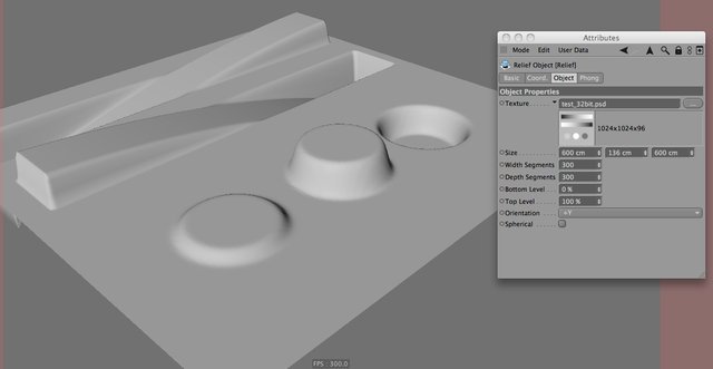

Ciao,
potresti spiegare meglio quello che vuoi fare, magari con qualche esempio ? Così su due piedi ti direi di provare con l'oggetto Rilievo (lo trovi tra le primitive) che ti permette di creare una superficie basata su un'immagine in bianco e nero

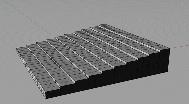

Ok non è proprio quello che voglio perché vorrei che l'estrusione non crei i gradini.
Quindi pensavo se è possibile fare un piano, e estrudere le facce come vedi l'immagine
con un range di valori, che in questo caso è lineare. Mi domandavo con xpresso fosse controllabile
questa estrusione, cambiando i valori di estrusione o il tipo di range.
