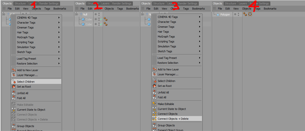

recentemente mi sono trovato a dover lavorare con dei modelli importati da un modellatore NURBS dal quale non riesco ad estrarre dei modelli poligonali facilmete lavorabili. ora il problema è che dovrei automatizzare per qualche centinaio di pezzi -ad ogni esportazione- la procedura che vi ho esemplificato nelle immagini [Seleziona Figli -> Connetti+Cancella] visto che farla a mano è laboriosissimo!

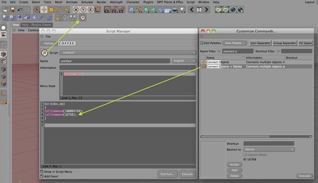

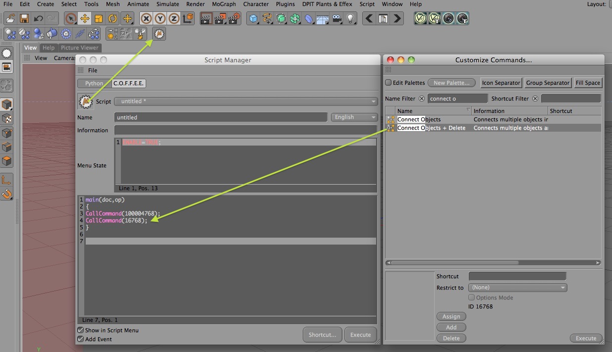

puoi crearti uno script praticamente senza scrivere una riga di codice, fai così:
• apri lo Script Manager e dal menù File scegli New: ti crea uno script vuoto che di default ha un solo comando:
Code: Select all
main(doc,op)
	TextDialog("Hello World!", GEMB_OK);
• cancella la riga del dialogo lasciando le altre
• dal menù Window scegli Customization -> Customize commands (ti si apre la finestra con la lista di tutti i comandi possibili)
• cerca il comando Select Children e trascinalo nello script manager, vedrai che ti crea automaticamente il codice x quel comando
• cerca Connect Objects + delete e fai la stessa cosa, mettendolo dopo il primo comando
• ti dovresti ritrovare con questo codice:
Code: Select all
main(doc,op)
CallCommand(100004768);
CallCommand(16768);
• Salva lo script
• trascina l'icona dello script (dallo scritp manager) nell'interfaccia, così ce l'hai a portata di mano. Da qui in poi basta selezionare l'oggetto padre e cliccare l'icona dello script. Non è proprio come farlo automaticamente su tutti gli oggetti ma dovrebbe velocizzare un po' le cose :)
