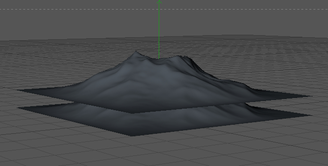

Emmm sono fermo al punto 2 che non riesco a sbrogliare.. ho provato con un Landa duplicato, ma non riesco proprio a creare il solido. :shock:
Allego immagine
abe3d
Posts: 1150
Re: Strada su curve di livello
Post by abe3d »
@eco... Guarda, fai così, parti da una sola landa, dopo averne deciso la forma la rendi modificabile, selezioni il comando <ESTRUDI>, negli attributi del comando selezioni Crea Tappo, estrudi ed ottieni il tuo solido!!
Comunque credo non sia indispensabile creare un solido, aumentando il peso poligonale del progetto, penso si possa fare anche direttamente sulla superficie piana, e per la fossa si utilizza una booleana sottrai (A-B)...
