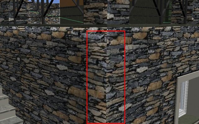

scusate la richiesta banale, ma ho questo problema a cui proprio non trovo soluzione:
come si nota nell'immagine allegata, ho la texture del muro in pietra che non gira nell'angolo in modo "continuo". il metodo d'applicazione è il cubico e l'offset x e y sono a 0. qualcuno sa darmi un suggerimento su come risolvere il problema?

..hai applicato il mat. alle due facce contigue in 2 tempi (settando la selezione)? toccato il parametro lunghezza? texture non accostabile?
Comunque sia, prova a selezionare oggetto e materiale ed attivare "usa strumento asse texture"; guarda le posizioni X, Y e Z del manager coordinate: forse si sono sballate.. prova ad azzerare e dovresti risolvere. Talvolta capita che si muovono le texture in questa modalità e dalle impostazione del tag risulta tutto di default! :)
Ultima risorsa: cancella il tag e lo riapplichi..estrema ratio.. ;)

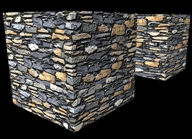

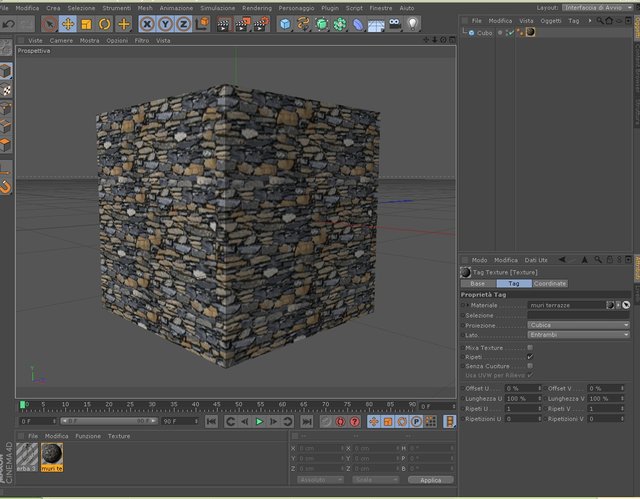

la text è applicata all'oggetto in un'unica volta. ho provato anche a creare un cubo e applicarci la text ma il problema rimane lo stesso.
ti allego il "cubo con la text.
grazie comunque per la risposta ;)

Re: applicare texture
Post by arcnello »
per evitare di perdere tempo ho cancellato il materiale dal cubo, e riapplicato
io non ci trovo nessun problema. viene corretta

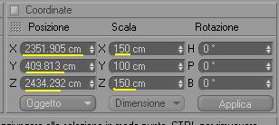

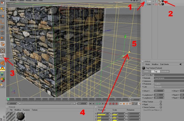

myskin
Posts: 1117
Post by myskin »
estrema ratio! :lol:
Selezionando: (1) oggetto, (2) tag materiale ed (3) attivando strumento asse texture puoi notare i parametri spostati.
se però vuoi tenere la scalatura del mat. corretta il metodo potrebbe essere:
4) portare la texture a zero la posizione e a 100 la scala nel manager coordinate;
5) spostare a video solo uno degli assi finché non fai combaciare la texture.
Se dovesse servire.. ;)

myskin wrote:estrema ratio! :lol:
perfetto, millle e mille grazie.
modellando con autocad effettivamente deve succedere qualcosa di "strano" per cinema e quindi mi sballava un pò tutto, anche in forme relativamente semplici. con questa operazione invece si riesce a sistemare perfettamente il tutto.
grazie grazie ;)

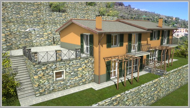

Post by pierluigi »
allego il render con le modifiche apportate seguendo i vostri consigli. grazie ragazzi :)

@Myskin
Va benone anche il tuo metodo, ma quello più veloce è attivare il Texture Tool>>tasto dx sul tag del Materiale>>"Fit to object" :) :) :)
myskin
Posts: 1117
Post by myskin »
Ottimo, Pierluigi! ;)
Giusto Vampiro! E' il più veloce.. sai che non ci pensavo? :)
Però se la texture non è ottimizzata a dovere per la superficie che la deve accogliere o la vuoi scalare, potrebbe essere necessario slittarla poi a mano per far tornare la corrispondenza nell'angolo.. soprattutto con pietre, mattoni ed affini.. :?
