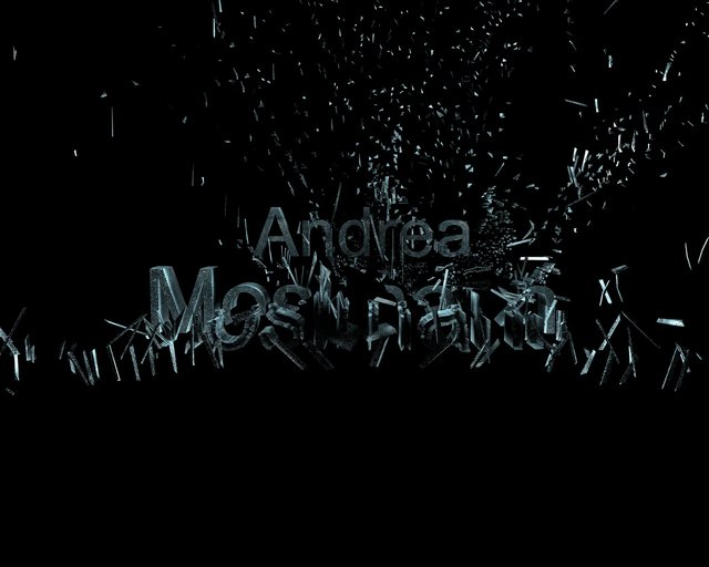

Materiali, effetti ecc, tutto bene, però quando poi ho voluto renderizzare li sono cominciati i problemi.
Certo mi renderizza il tutto ma ci mette ore.
Ad esempio per renderizzare questo frame ci sono voluti 58 minuti!!
Considerando che sono un centianio di frame, ci vorrebbero centinaia di ore per renderizzare un filmato di pochi secondi.
Onestamente mi pare un po' assurdo...
Un ipotesi che però mi sembra strana, é che ho l'harddisk troppo pieno (soltanto l 8% di spazio libero), mi sembra strano perché in genere centra la potenza del processore e la ram...
Sapreste aiutarmi?

Re: ottimizzare renderizzazione
- materiale?
- illuminazione?
- settaggi di rendering?
perche' le cause maggiori potrebbero essere queste tre cose, magari hai un materiale pesantissimo che unito ai tanti poligoni ti fa lievitare il calcolo, oppure le luci? se usi ombre AREA o per esempio la GI ci mette un botto..
facci sapere
Certo la resa grafica non é la stessa, ma almeno riesco a modellare gli effetti come voglio.
E il materiale lo metto in secondo tempo.
Praticamente avevo 4 luci spot, con ombre soft naturalmente.
E per ogni oggetto due texture con filtro texture e filtro bump.
Proverò a renderle più leggere anche se nn so come...
Ogni modo grazie per il consiglio!!
