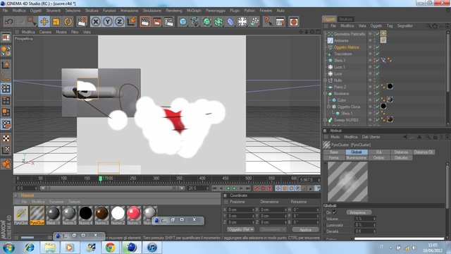

Ciao a tutti ,
mi sarei evitato volentieri questo post , perchè proprio non riesco a capire dove stia il problema ... per farla breve mi serve riprodurre una scia di fumo in cinema , il problema che l'avevo già fatto in passato senza problemi e adesso invece ne ho uno! Ho una splina , al quale ho agganciato con allinea a percorso spline una sfera resa poi invisibile che la segue per tutto il suo percorso . Ora ho usato il tracciatore sulla sfera , poi usato l'ambiente , l'oggetto matrice e il tinkinparticle , insomma tutto con tutti i materiali giusti , ma quando renderizzo invece che la scia di fumo vedo tante sfere di "fumo" grosse e ben definite fra loro.... come mai ? Non riesco a capire dove sbaglio ! Vi posto un immagine del problema.

Più che l'immagine magari prova a postare la scena altrimenti è un po' difficile capire il problema...

Prova a renderizzare nel Picture viewer e vedrai le tue palle di fumo :?:

Guarda, sinceramente non ho mai approfondito l'utilizzo di Pyrocluster, ma facendo varie prove sul tuo file ho notato che nel Picture Viewer l'effetto si vedeva mentre nell'Editor no.

a me funziona... apro la tua scena, non tocco nulla, lancio il rendering in Picture Viewer e vedo il fumo... che versione di C4D usi?
