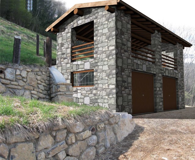

Grazie ai vostri consigli qualcosa si è mosso! Ho provato un pò di tutto e finalmente mi si crea l'ombra! :)
L'unico problema ora è che il fabbricato davanti è scurissimo, quasi nero, perchè ho dovuto spostare la luce dietro per far proiettare l'ombra davanti...cosa posso fare quindi? Riposto la scena per consigli, grazie!!

nady79 wrote:Grazie ai vostri consigli qualcosa si è mosso! Ho provato un pò di tutto e finalmente mi si crea l'ombra! :)
Ciao Nady,
ma non stai usando la Global Illumination?

Re: problema ombra
Post by nady79 »
Ciao!
Ho disattivato la G.I. perchè ho visto che l'ombra mi usciva troppo chiara, non si vedeva...in pratica ho inserito solo 2 luci infinite, una dietro il fabbricato per poter ricreare l'ombra, ed una dietro l'angolo sinistro del fabbricato per illuminarlo un pò...
Se attivo solo la G.I. il fabbricato diventa scuro e se l'attivo con le luci l'ombra non si vede più... :shock:

Post by Arkimed »
è normale che le ombre si schiariscono perché la seconda fonte di luce funge da luce di riempimento... devi cercare di dosare l'intensità della luce di riempimento (prova ad abbassarla anche fino ad un 20%) in modo da trovare il giusto equilibrio.

Re: problema ombra

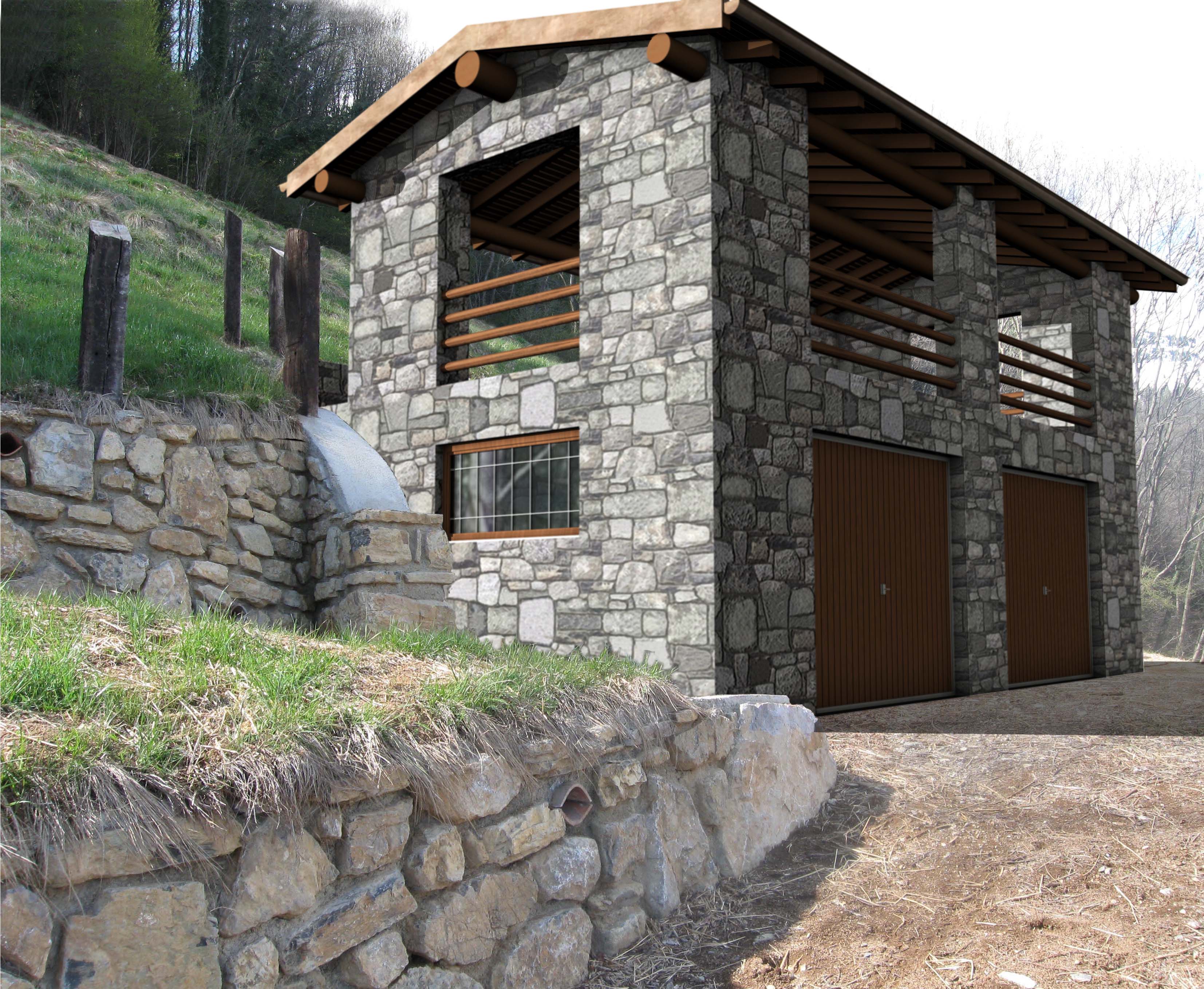

Post by nady79 »
Ho provato a diminuire l'intensità della luce ed anche a toglierla...ma l'ombra era sempre troppo chiara...
Vi posto il render definitivo ritoccato un pò con Photoshop (purtroppo era un lavoro urgente e ho dovuto terminarlo), se avete consigli o commenti sono ben accetti, li terrò presenti per i miei lavori futuri...grazie ancora a tutti!! :)

Post by Arkimed »
Purtroppo può dipendere da tante cose... quando usi la GI la luce rimbalza tra le superfici quindi può dipendere dalle fonti luminosi o dagli oggetti circostanti (incluso il cielo)... bisognerebbe fare qualche prova.
Prova a postare la scena con i settaggi che hai usato, sempre con il cubo al posto della costruzione ma includendo anche le texture del cielo ecc..
