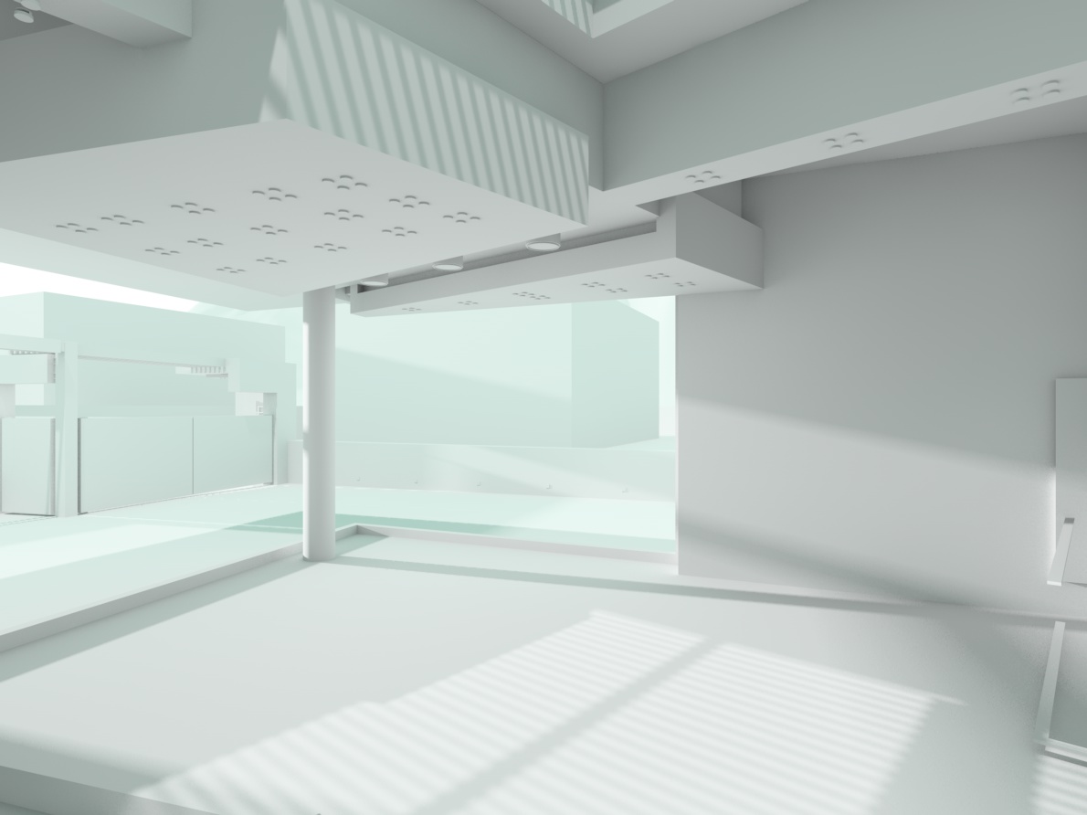

ok....ho fatto (almeno credo) le cose che mi hai detto....
a tal proposito, volevo segnalare che ho introdotto il cielo con il gradiente azzurrino chiaro ma ho lasciato il phisical sky che avevo gia' prima aggiungendovi un tag compositing che lo rende invisibile alla camera.
in particolare, i parametri del phisical sky sono stati modificati rispetto a quelli che avevo per le viste esterne.
in sintesi, sono :
cielo intensita' 800
correzione saturazione 60
tinta 0
correzione gamma 1.4
uguale ad intensita' 200
sole 350
correzione saturazione 80
tinta 0
gamma 2.2
uguale a intensita' 120

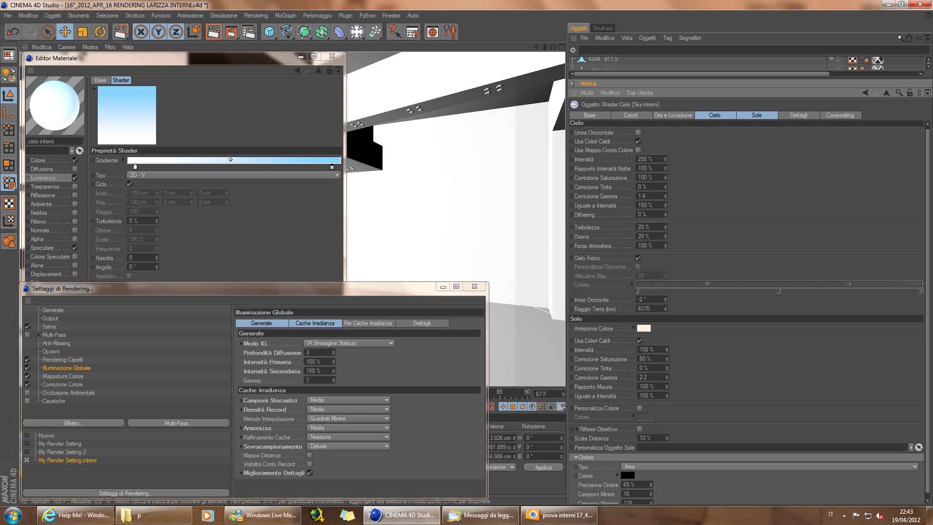

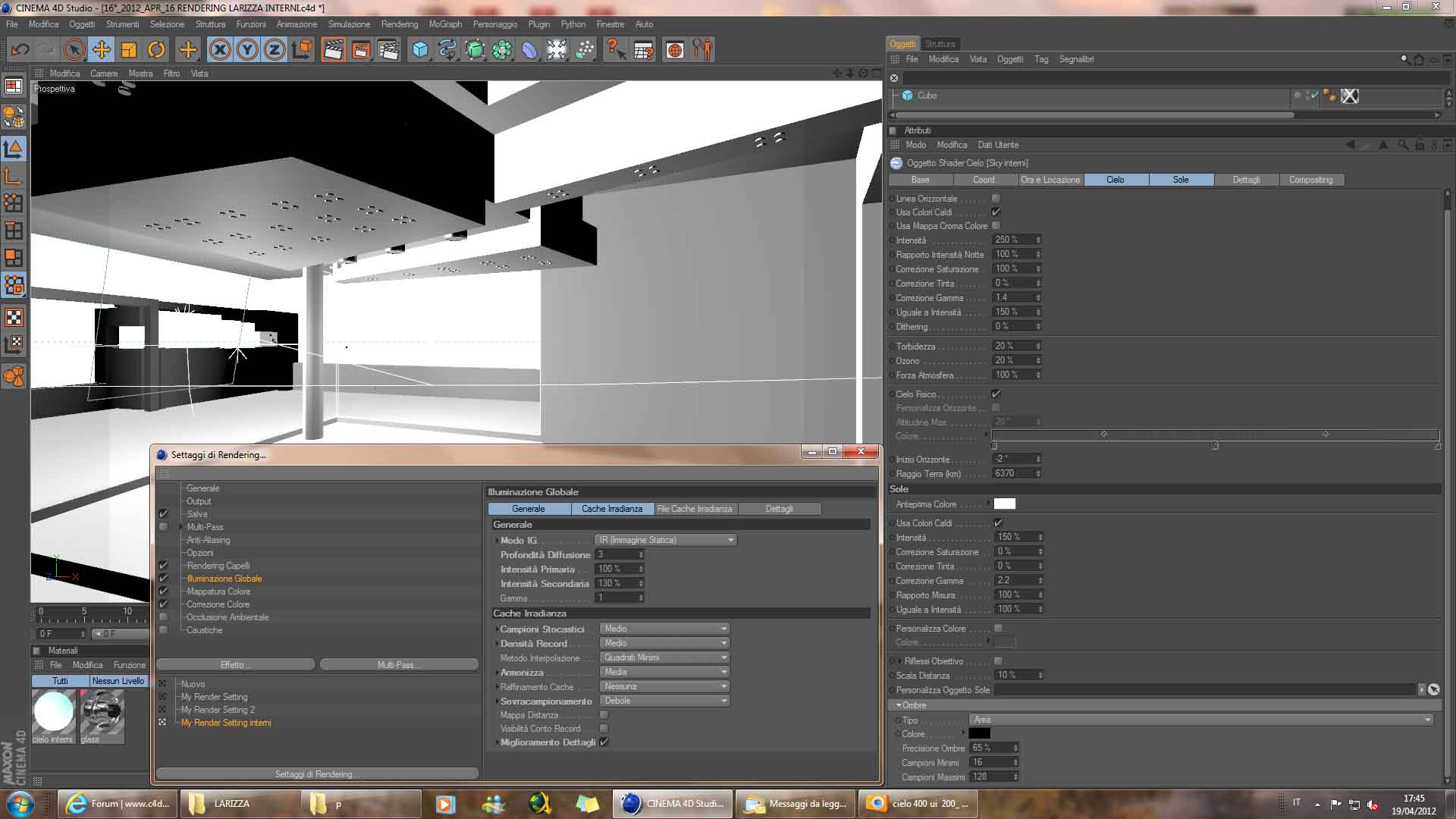

posto un'altra vista con i relativi parametri...

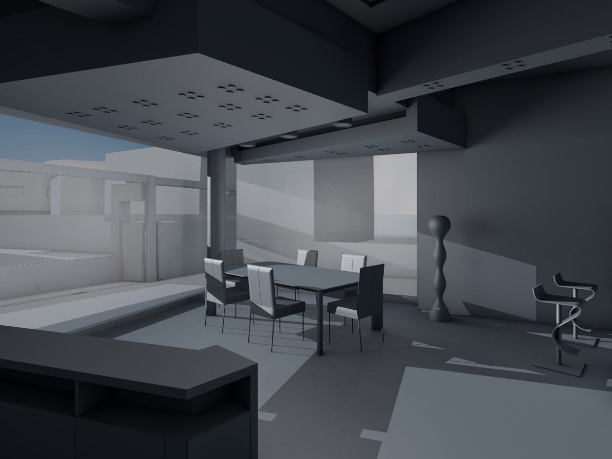

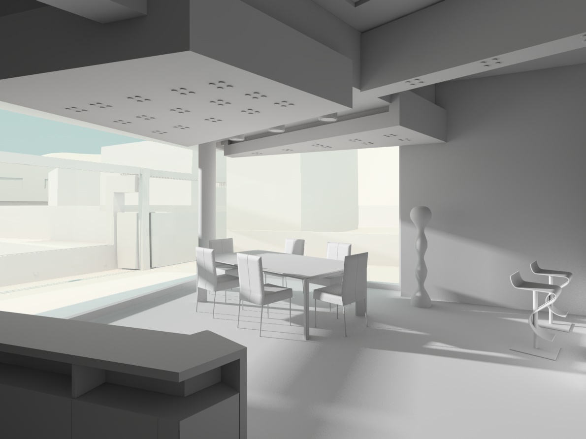

giu.cucci
Posts: 36
Joined: Thu Mar 08, 2012 6:09 pm
Re: prova settaggi vista interna
Post by giu.cucci »

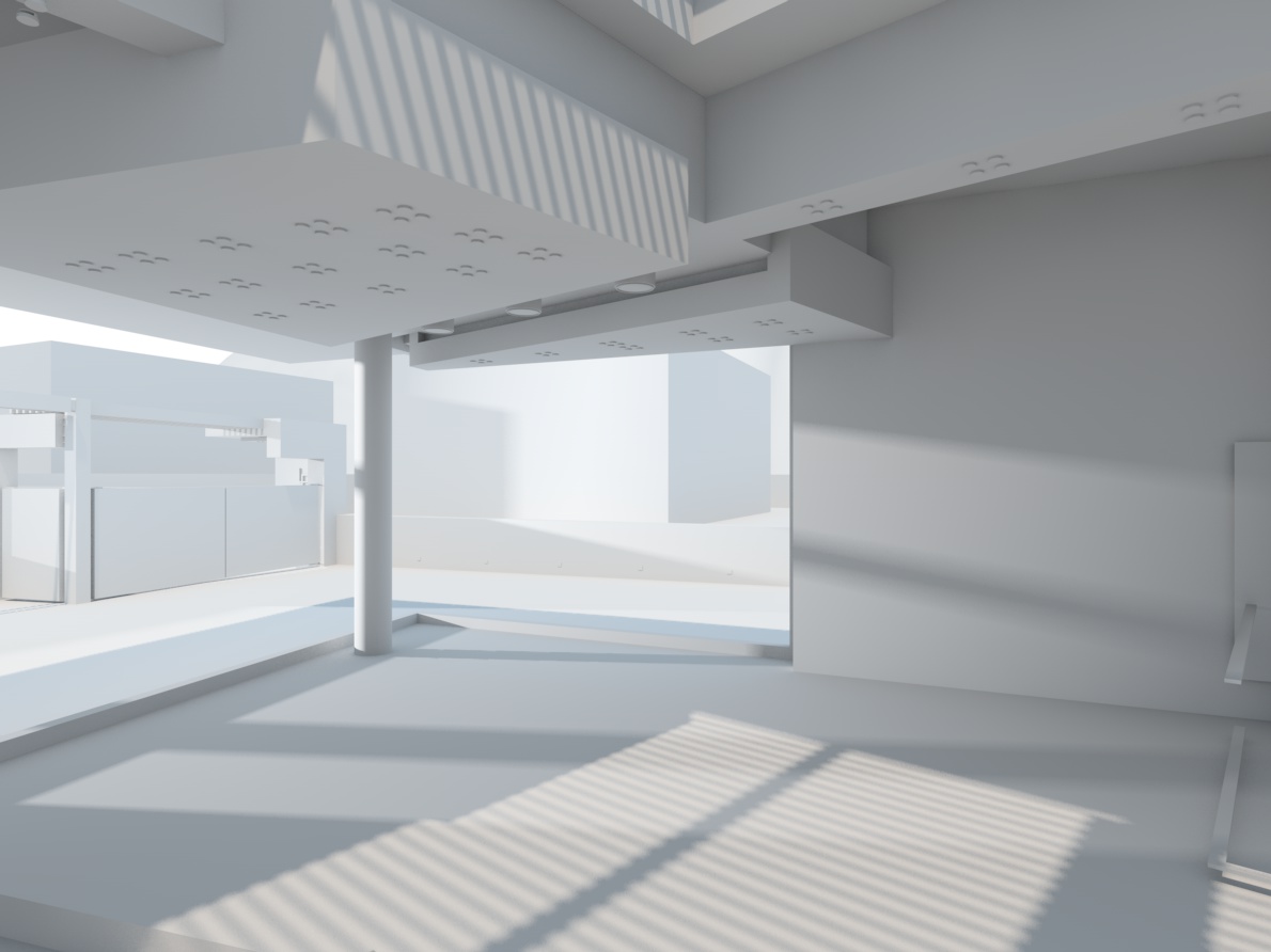

nuova prova e parametri...pare che la colorazione verdino-azzurrognola sia andata scemando ed ho corretto l'ombra sul muro prodotta da colonna e controsoffitto.
che ne dite?

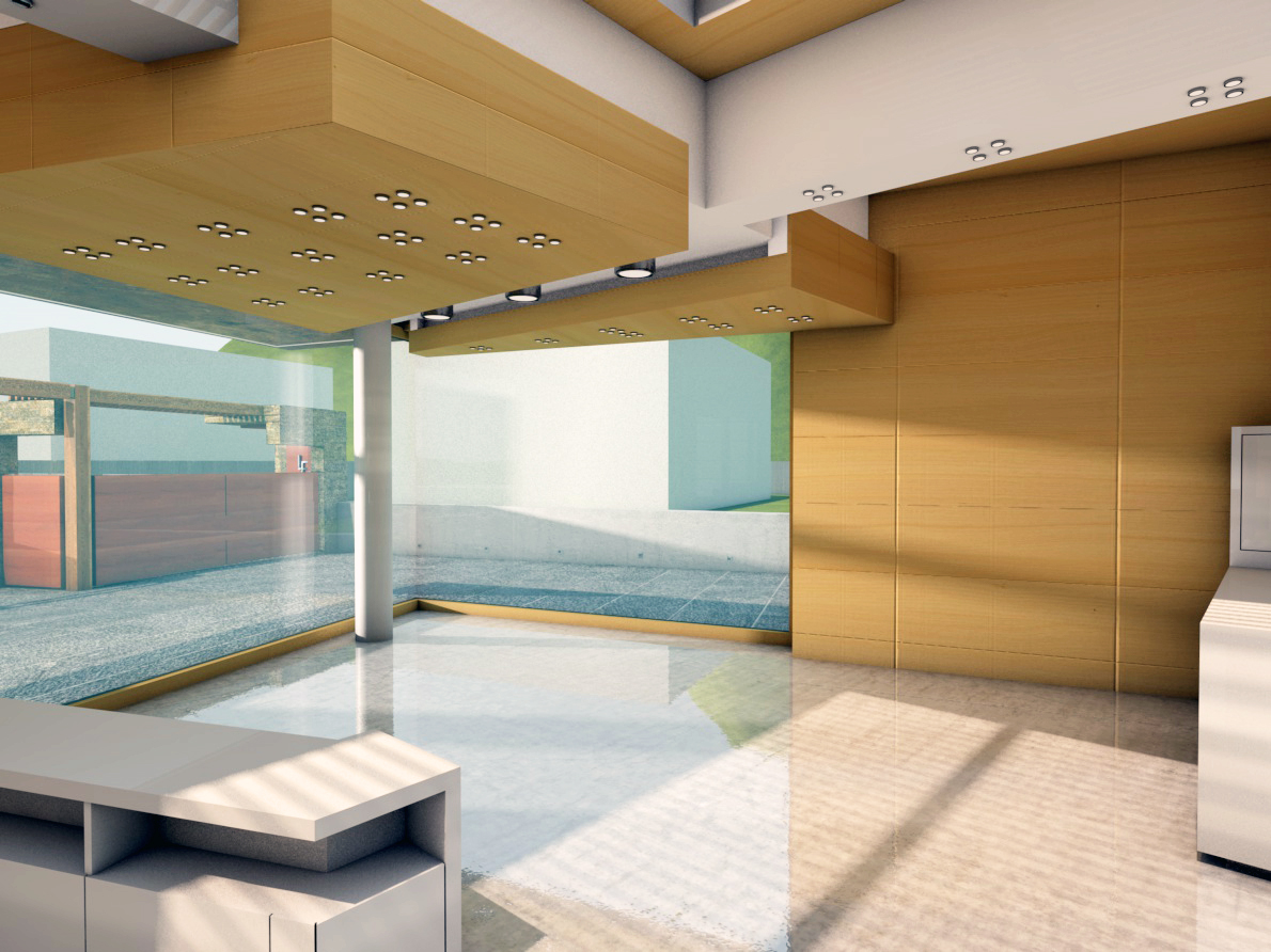

innanzitutto grazie per la clemenza....
posto un'immagine di una bozza di texturizzazione : ci sono ancora molte cose da fare (tipo aggiustare il pavimento, i riquadri delle pannellature lignee, i vetri dei faretti, etc.) ma ve la sottopongo ugualmente.
p.s. : i parametri di cache irradianza sono su valori medi, nn ci sono filtri, ne' OA, ne' post produzione : dove potrei, secondo voi, iniziare a "smanettare" un po' per avere un'immagine piu' fotorealistica?
p.p.s. : a prescindere da tutto, voglio ringraziare flowbox per la dritta iniziale...anche se, ora, nn so che fine abbia fatto! :P

eccomi eccomi... stavo al mare perche in questi giorni fa un parecchio caldo... infatti ti rispondo ora che qui sono le 8 del mattino e piu tardi me ne vado in spiaggia :)
c'e ancora qualcosa che non mi convince... sicuro di non aver attivato l'occlusione ambientale nemmeno nei materiali (frecce rosse)?
ti ho segnato le righe nere che forma l'AO che rendono falso il render, se noti una foto vera non vedrai mai quelle righe scure ... a meno che non sia una foto di un ambiente sporco e vecchio dove si siano annidati anni di polvere e fumo
oltre a questo non quadrano le luci, hai due soli? (uno credo sia quello del physical sky) uno proietta la luce dai vetri (freccia verde) ed ha un'inclinazione eccessiva, se lo mantieni cosi inclinato devi dare una luce molto gialla aranciata, tipica del sole al tramonto o alba e quindi cambiare totalmente il tipo di render
l'altro (freccia azzurra) completamente verticale... direi a ore 12.
chiaramente quando ti dissi di non confonderti con il physical sky ma di usare solo lo sky semplice non stavo scherzando, non ti ho dato dei parametri a caso ;)
i materiali dovranno venire dopo che avrai una buona illuminazione basica
la gamma di tutti i parametri va lasciata di default, la gamma non è un parametro cambiabile a piacimento ma è li per rispettare i parametri che vediamo a monitor... la correzione di gamma o comunque correzioni di esposizione le puoi fare in post produzione con photoshop... per farti capire, la maggioranza dei parametri modificabili che trovi nel pannello dell' IG, delle luci, delle ombre, i filtri, gli effetti ecc. ... non vanno per forza applicati o modificati, ci sono per dare la possibilita di fare render di qualsiasi tipo, render con effetti speciali, render in stile cartone animato ecc. per i render architettonici non si usano
ci tengo a precisare che non è smanettando che si ottiene un'immagine fotorealistica, se non parti da una corretta illuminazione di base è molto difficile che otterrai una buona immagina, ci sara sempre spazio per quel qualcosa che non convince :)
prova interni 11_01.jpg (63.66 KiB) Viewed 2308 times

ah ho visto solo ora i parametri allegati, togli miglioramento dettagli, togli rendering capelli, togli correzione colore e togli mappatura colore
imposta le luci senza porcherie nel render... altrimenti non ne esci ;)
