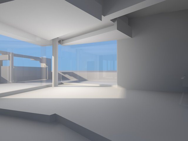

flowbox wrote:eccomi eccomi... stavo al mare perche in questi giorni fa un parecchio caldo... infatti ti rispondo ora che qui sono le 8 del mattino e piu tardi me ne vado in spiaggia :)
c'e ancora qualcosa che non mi convince... sicuro di non aver attivato l'occlusione ambientale nemmeno nei materiali (frecce rosse)?
ti ho segnato le righe nere che forma l'AO che rendono falso il render, se noti una foto vera non vedrai mai quelle righe scure ... a meno che non sia una foto di un ambiente sporco e vecchio dove si siano annidati anni di polvere e fumo
oltre a questo non quadrano le luci, hai due soli? (uno credo sia quello del physical sky) uno proietta la luce dai vetri (freccia verde) ed ha un'inclinazione eccessiva, se lo mantieni cosi inclinato devi dare una luce molto gialla aranciata, tipica del sole al tramonto o alba e quindi cambiare totalmente il tipo di render
l'altro (freccia azzurra) completamente verticale... direi a ore 12.
chiaramente quando ti dissi di non confonderti con il physical sky ma di usare solo lo sky semplice non stavo scherzando, non ti ho dato dei parametri a caso ;)
i materiali dovranno venire dopo che avrai una buona illuminazione basica
la gamma di tutti i parametri va lasciata di default, la gamma non è un parametro cambiabile a piacimento ma è li per rispettare i parametri che vediamo a monitor... la correzione di gamma o comunque correzioni di esposizione le puoi fare in post produzione con photoshop... per farti capire, la maggioranza dei parametri modificabili che trovi nel pannello dell' IG, delle luci, delle ombre, i filtri, gli effetti ecc. ... non vanno per forza applicati o modificati, ci sono per dare la possibilita di fare render di qualsiasi tipo, render con effetti speciali, render in stile cartone animato ecc. per i render architettonici non si usano
ci tengo a precisare che non è smanettando che si ottiene un'immagine fotorealistica, se non parti da una corretta illuminazione di base è molto difficile che otterrai una buona immagina, ci sara sempre spazio per quel qualcosa che non convince :)

flow, io nn so come ringranziarti : i tuoi consigli e le tue indicazioni (capperi, le mitiche freccette!!!!) mi son stati utilissimi....
avevi ragione sull'esser poco convinto...avevo dimenticato attivato un cielo fisico che avevo inserito per fare una prova (in alternativa alla luce infinita)....adesso ti posto un'immagine in cui ho disattivato tutte le varie opzioni che hai trovato nei precedenti settaggi (OA, mappatura colore, etc)...gli altri settaggi sono su valori di default e cmq, per la cache irradianza tutti sui valori minimi per avere un render piu' veloce.
e' una prova al volo, devo ancora sistemare meglio la luce infinita....te la posto per sapere cosa ne pensi...
p.s. : ma se stai ancora a mare e nn rispondi, beh, ti capisco!!!!beato te!
p.s. : quella vetrata angolare nn mi soddisfa per niente, piu' di ogni altra cosa. nn riesco a far vedere la separazione delle lastre ne' ad eliminare la riflessione della colonna....

dunque vediamo, mi salta all'occhio subito il bianco delle pareti, credo sia bianco 100%... per rispettare cio che esiste in natura dovresti portare il colore non a 255,255,255 quindi diminuire un po i valori e la luminosita (brightness) a 85-90% altrimenti come risultato hai le pareti che appaiono luminose,... probabilmente il non settare correttamente i colori è cio che spinge a cercare di correggere (in modo errato) utilizzando l'AO.
hai luci area alle finestre? hai impostato la decadenza (per iniziare meglio la lineare che è piu facilmente controllabile)
ai vetri metti un tag compositing e togli le spunte da cast e receive shadow (proietta e ricevi ombre)
il sole dovresti inclinarlo un po meno. cosi inclinato sta alle ore 19 circa ... il che vorrebbe dire che dovresti avere una luce da tramonto ;)
se vuoi salva il progetto con un altro nome ed elimina tutto lasciando solo i vetri con il loro materiale che gli do un'occhiata
una cosa che riguarda la modellazione, per avvicinarsi alla realta gli spigoli vanno sempre un po smussati, puoi usare il comando bevel dopo aver selezionato gli edge (lati) del poligono da smussare

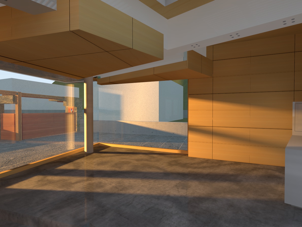

p.s. : posto un'altra immagine in cui ho introdotto alcune modifiche sulla base delle ultime indicazioni di flowbox
1) luce con un po' d'arancio a simulare un'illuminazione tardo pomeridiana
2) disattivazione IG per il materiale vetro
3) abbassare luminosità del materiale "bianco" di travatura e controsoffitto interno
Le dritte sulla modellazione, francamente, nn ho saputo come applicarle.....

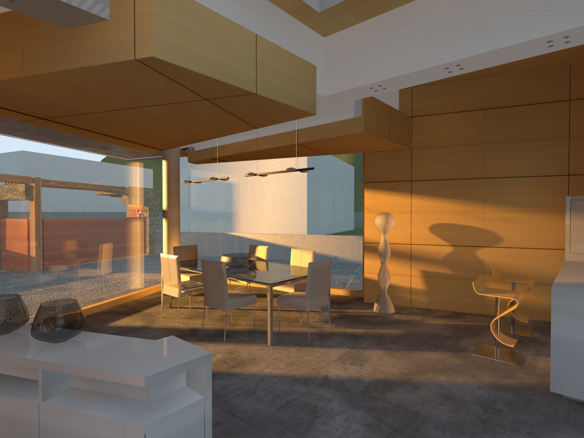

ed ora posto anche un po' d'arredo...cosi' la tortura e' completa....

allora a prima vista ci sono veramente molte cose che non vanno...
come gia detto da arcnello il materiale vetro... e tra l'altro deve avere il corretto indice di rifrazione che è circa 1.5
i vetri in se sono formati da due poligoni non uniti e quindi non esistono come spessore , per questo motivo non possono risultare realistici
la luce infinita ha tutti i parametri sballati, non so se li hai messi a caso o hai seguito qualche tutorial... nel caso buttalo pure che non vale una cicca :)
poi tutto il fabbricato sta sotto livello zero, va portato con il pavimento del mondo a zero e va inserito nella scena un oggetto floor (pavimento) altrimenti la luce non trova su cosa rimbalzare ed è un po come se avessi una casa sospesa nello spazio tra le stelle
parte del fabbricato dietro non esiste e quindi hai delle aperture grandi in cui entra la luce un po innaturalmente... ma non so se le hai cancellate per allegare il file

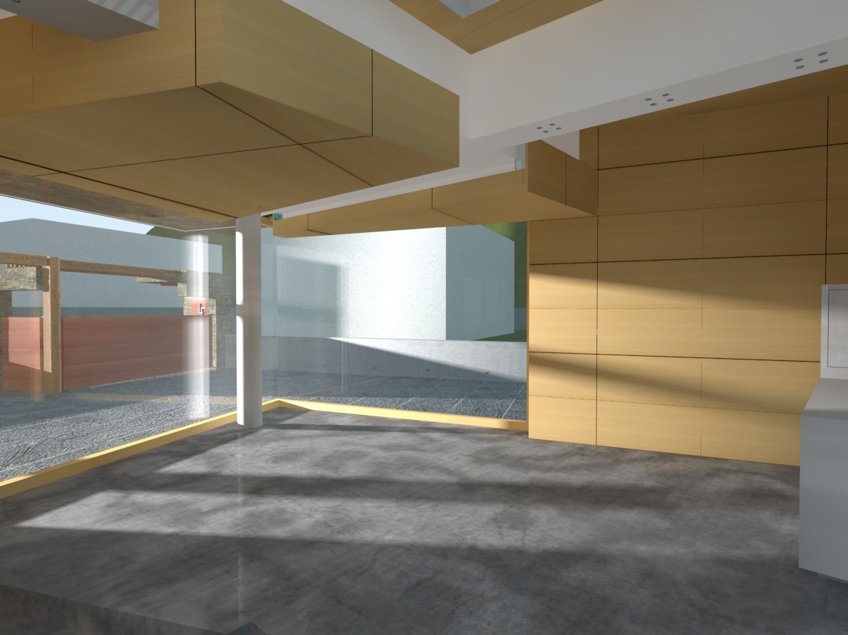

ti posto un file con alcune correzioni, ho modificato i parametri illuminazione del materiale cielo , le luci, i vetri a cui ho dato spessore ed ho spostato la camera ad un'altezza cavalletto fotografico
come vedi ora i muri non sono piu luminosi, non è un'illuminazione perfetta ma direi una base di partenza corretta... dopo applicati i materiali sicuramente andranno fatti aggiustamenti alle intensita delle luci
per gli spigoli ho visto che hai gli oggetti formati da tantipoligoni separati... forse dovresti poterli smussare dal cad prima di esportare... o esportare in modo da avere gli oggetti correttamente uniti... non so perche non uso cad :(
