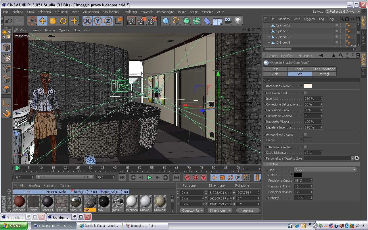

danilo10
Posts: 303
Joined: Thu Mar 31, 2011 12:36 am
Re: rendering interno:illuminazione e materiali
Post by danilo10 »
le luci area hanno la decadenza lineare,che arriva oltre il muro...la gi attualmente è 3 130,110 2.2 con color mapping 2 1 ...ti posto anche il cielo e il sole...per quanto riguarda le luci area le ho un po diminuite..tutte al 100%era tutto un po sparato...

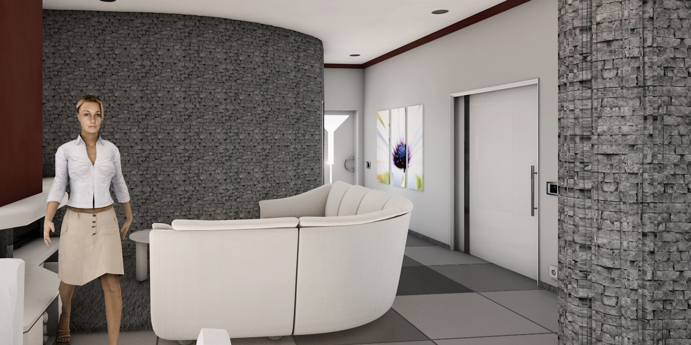

:roll: un disastro...ho messo il displac.sub poligonale alla pietra del muro...suddivisione 2 forza60 e altezza 5 ed è uscita questa schifezza..perchè?per il resto ho messo nella finestra piu grande la luce area al 100%,il resto come prima..ho modificato il pavimento..ma non mi piace..ho inserito occlusione ambientale da default...boh..non so se è il caso in effetti..il tappeto con hair..forse lo devo fare piu corto il pelo..e luci a soffitto non riesco a settare il materiale...perchè c'è il bordo da fare in metallo..e poi l'interno della lampada...ma non capisco se c'è il vetro..sono totalmente in crisi..il materiale del divano?qualche consiglio?ne ho usato uno che c'è in cinema..ma non mi convince neanche...non mi convince piu nienteeeeeeeee...aiutatemi :(...non solo, 23 ore di rendering?c'è qualcosa che non va..

ho corretto qualcosa...ho tolto la suddivisione polig.nel displac...e corretto il pavimento...aspetto sempre il vostro prezioso aiuto..non capisco sta linea nera sul muro in pietra? :?

secondo me è proprio l'illuminazione a non andare, non vedo ombre, tutto molto piatto, penserei alla luce: i materiali lasciali come sono, non mi preoccuperei del displacement in questo momento.
[edit]
toglierei quella donna, non si può guardare...

Post by danilo10 »
