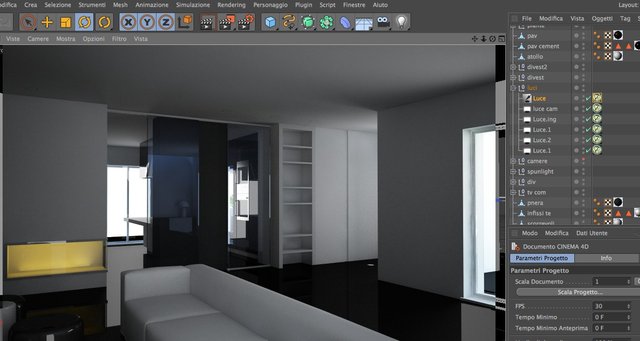

ma il sole lo hai rifatto senza il target? ci hai provato? ecco il mio risultato, col tuo sole si illuminava la libreria, senza ecco l'immagine.

ma dai...incredibile, non riuscivo proprio a collegare quel problema con il target...avevi ragione!
correggo e presto posto i risultati, grazie del prezioso aiuto

Non so se c'è *anche* dell'altro, io mi sono fermato dopo aver risolto con la sostituzione del sole e non ho indagato altre problematiche.

Bah, se hai risolto meglio, io stavo pulendo un po tutto... ho rifatto il sole con il target ma il problema rimaneva, ho dovuto togliere il mobile e i vetri per eliminarlo... pfiu
