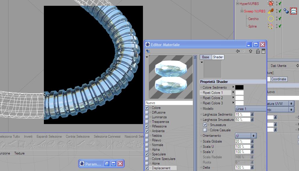

concordo con ciò che dice nexzac e puoi inserire lo shader consigliato nel canale displacement per ottenere un effetto simile. La geometria deve essere molto regolare per ottenere un buon risultato.. prova ad inserire il tutto in un HN. Ti allego un esempio al volo.
Bye!
Bye!
Ciao myskin, l'effetto che hai ottenuto col tuo metodo è veramente molto bello, ma con il mio attuale pc ho paura di dilatare troppo i tempi di rendering, seguendo il consiglio di nexzac ho cercato il post precedente dove veniva già illustrato come realizzare un tubo flessibile, e tra i vari metodi io ho scelto di creare una maglia del tubo flessibile e di duplicarla lungo una spline.
