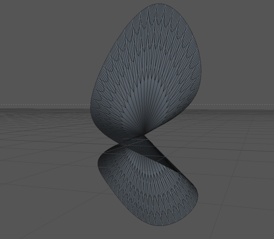

Allego l'immagine così e' più facile capire cosa voglio ottenere
laura_282002
Posts: 152
Joined: Mon Sep 28, 2009 9:33 am
Re: superfici
Post by laura_282002 »
questa è la superficie, il problema è che essendo fatta da triangolazioni quando vado a dargli lo spessore e inserirla nell'hypernurbs non posso modificarla perchè mi si creano le piegoline . Per evitare ciò mi serve che la superficie iniziale sia composta da quadrati e non da triangoli.

laura_282002 wrote:questa è la superficie, il problema è che essendo fatta da triangolazioni quando vado a dargli lo spessore e inserirla nell'hypernurbs non posso modificarla perchè mi si creano le piegoline . Per evitare ciò mi serve che la superficie iniziale sia composta da quadrati e non da triangoli.
mi sembra già abbastanza stondata..cosa ti serve farci?
vuoi postare il modello?

invio il modello che però è uno step avanti.... è ulteriormente modellata ed ha lo spessore!
una è con la superficie liscia come dovrebbe essere , l'altra è quello che succede se continuo a modellarla!
Grazie

Post by nexzac »
oh mamma...è bello incasinato...
ho fatto prima a rifarlo che a sistemarlo, sarebbe stato il mio consiglio, ma avevo tempo e ho provato a farlo io, se ti va bene lo puoi usare, altrimenti, cmq è meglio rifarlo in cinema, partendo da un piano a cui poi, una volta finita la forma, dai uno spessore, così non fai triangoli strani..
MODELLO.c4d.zip
(56.21 KiB) Downloaded 108 times

Grazie mille.... provo a continuare a modellarlo da dove sei arrivato tu , ma come ci sei riuscito a farlo cosi a quadrati?????
cmq io la superficie l'ho creata in cinema!
