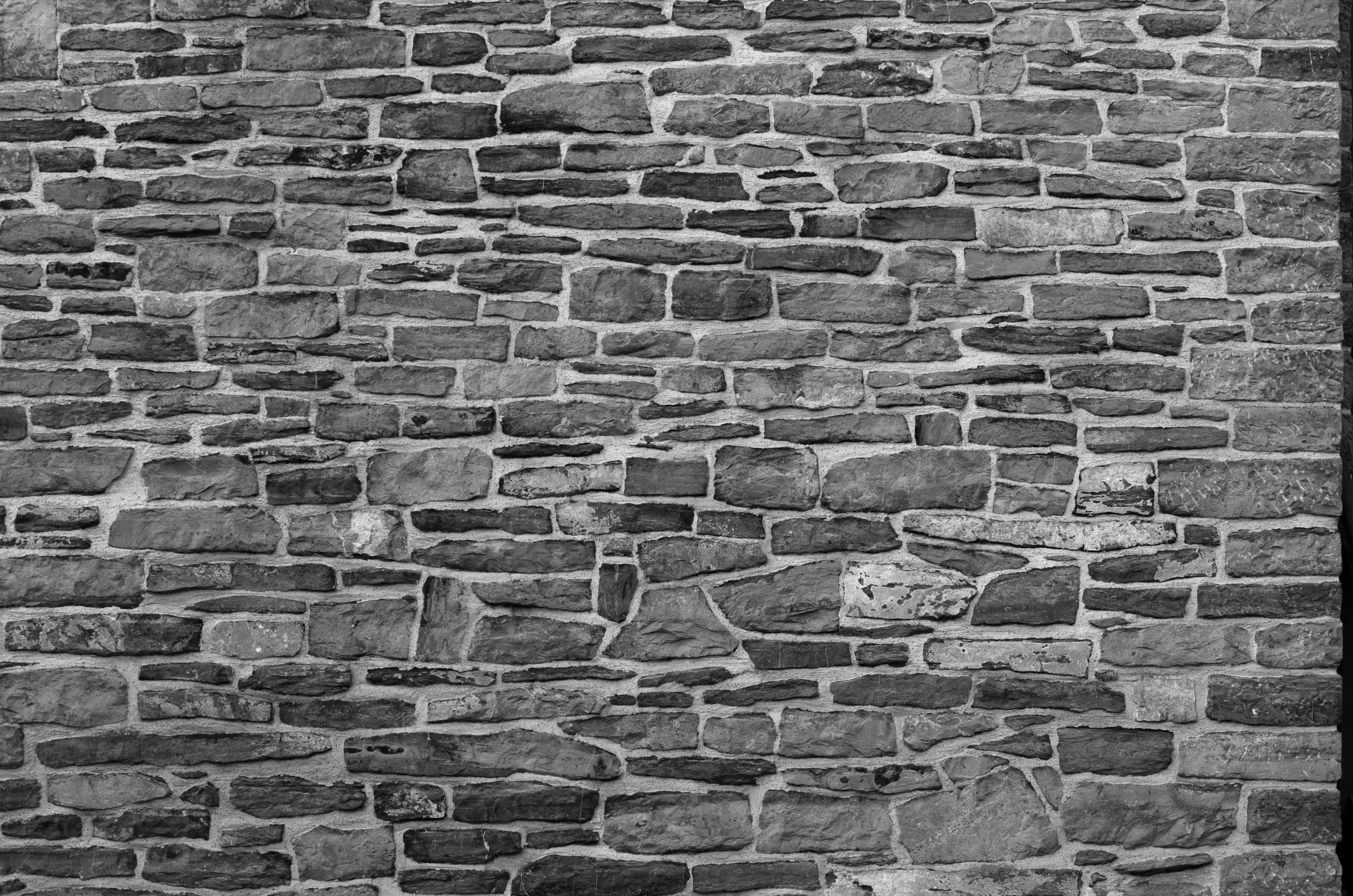

perfetto..ahahah tutto quello che voglio modificare...hai ragione...la tenda lho tolta perchè i tempi si allungano a dismisura...la metterò alla fine...per il muro in pietra..ho scaricato una tex..e poi mi son creato bump e normal...ma il risultato è questo...mi potete aiutare?ho provato a mettere una possibile mappa displac.con l'opzione poligonale..ma mi si deforma tutto il muro..quindi meglio trovare una soluzione con bump..normal e speculare...posto le tex.. :)per il divano ne ho provati diversi,mi sa che cambierò anche questo... tu hai qualche materiale da postarmi per risolvere il problema eventualmente?per i cuscini come posso renderli piu morbidi?

la normal è piu grande di 5 megab.e non me la fa caricare...

Finché non metti il displacement, il muro non si deformerà mai!
Con il Bump puoi avere un buon effetto ma gli spigoli si vedranno sempre piatti; il trucco per usare il displacement è avere una geometria abbastanza suddivisa, il resto lo fa il Sub, da attivare ovviamente almeno con valore 4.

la parete non è stata fatta con cinema..il modello è importato...come faccio a suddividerla?perchè se ho un muro fatto in cinema basta aumentare i segmenti no?nel mio caso come si fa?basta ad esempio suddividerla in tanti poligoni tramite coltello ad esempio?

:roll: Questa è la situazione:ho fatto una prova con la tenda e il displac.sulla pietra del muro..il mio macinino mi ha detto:smettila!34 ore di rendering..non solo..sicuramente la mappa displac.è sbagliata...ho fatto una prova esterna con il solo muro con questa pietra, la parte che doveva essere in rilievo è incavata e vicevers c'è qualcosa che non va..ho controllato le normali..sono giuste...dalle mappe che ho pubblicato qualcuno mi sa ricavare una mappa displac.corretta?io il muro cmq l'ho suddiviso come mi è stato consigliato e ho messo l'opzione subpoligonale del displac.a 4...nella prova che ora posto però la percentuale del displac.lho messo al 30%..il risultato non va per niente... :roll:

Apri la mappa in Photoshop ed invertila. Salvala e ricaricala, scaverà al contrario.

grazie fofo,avevo capito che l'intoppo era quello...per le sedie..proverò
