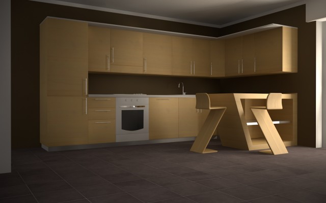

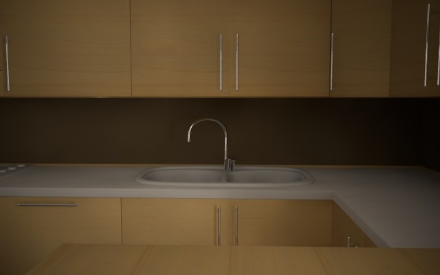

Ciao a tutti è la prima volta che scrivo nel forum.
posso avere un consiglio su come fare ad eliminare quel disturbo che c' è nelle maniglie della cucina?
ho usato il motore fisico.
grazie

no è semplicemente un materiale tipo specchio, cioè riflessione al 100% senza dispersione.
ho provato questo materiale specchio sia con il suo motore fisico che senza.
impostazioni di render:
Fisico
illuminazione globale: 3;100;100;1

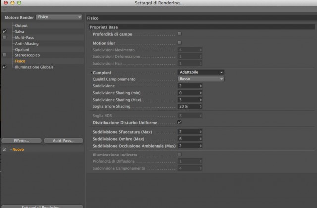

Con che parametri hai impostato il motore fisico? Allega una schermata!
Credo comunque che, se come mi sembra l'hai usato in modalità Progressiva, devi far cuocere le immagini molto di più!!

Ciao allego schermata ma i parametri sono come quelli della video pillola :(

non ho mai usato il motore fisico, ma funzionerà come tutti gli altri quindi quando vedi granulosità o puntini, come li vogliamo chiamare, si tratta di aumentare la suddivisione :)

Grazie adesso provo
giuseppe.pinna
Posts: 45
Joined: Sat Mar 26, 2011 3:10 pm
Re: problema cucina
Post by giuseppe.pinna »
Grazie filippo.il problemi l ho risolto!! :)
