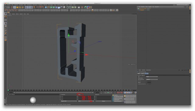

buongiorno a tutti, ho un piccolo problema: devo importare un tracciato in illustrator (un profilo estruso) il problema è che cinema mi cambia la scala.... la stranezza è che non parliamo da 1:1 a 1:10, quello sarebbe facilissimo da calcolare, ma me la cambia di un fattore X. Qualcuno ha trovato una soluzione?

mnn... forse mi sono spiegato male...se guardi il file in illustrator l'altezza dell'oggetto è di 28 mm, mentre in cinema non è multiplo di 28

ti faccio notare una cosa ancora più simpatica: se importo il dwg mi tiene la scala giusta... ovviamente ottengo una geometria più pulita importanto il file in ai, di conseguenza importo anche il dwg e scalo ad occhio!

cinema importa i file di illustrator convertendo l'unità di misura (qualunque sia) nel corrispettivo in punti PostScript.
Dato che 1 punto Postscript = 0,352777777689583 mm, puoi andare nelle preferenze di cinema, alla voce Import/Export -> Illustrator import ed impostare la scala a 0,352777777689583 scegliendo come unità i mm. A parte un piccolo scarto dovuto all'arrotondamento, dovresti avere le misure corrette quando importi.
