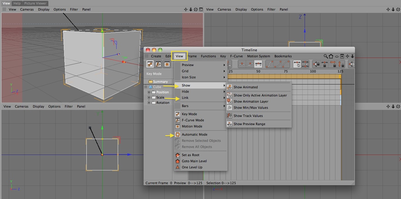

Al fine di rendere omogeneo il movimento della camera allineata ad una spline guida precedentemente creata, opero nel TAG/posizione.
Fin qui tutto bene; ma quando clicco play la telecamera parte pianissimo e ci mette fino a metà timeline per fare tutta la curva; poi parte a scheggia e arriva a fine percorso (che è molto più lungo della piccola curva).
Perché mi fa così se io gli ho detto di fare il percorso da 0% a 100% in lodo lineare ? E' ovvio che non c'é interpolazione lineare.
Ho cercato di seguire il suggerimento in un tutorial sulla interpolazione lineare e mi consiglia di aprire la finestra "timeline" da dove si vede la linea del movimento che è costante (interpolata, appunto); come da immagine
Però quando lui apre la finestra "timeline" gli si apre sotto (a me invece staccata, ma non è qui il problema); quando io invece apro la finestra "timeline" oltre ad essere staccata, non mi fa apparire gli oggetti sulla sinistra come nella sua, che vedi cerchiati in rosso (sono poi gli oggetti che sono interessati all'interpolazione; la videocamera in questo caso) a me la parte sinistra appare vuota. Come faccio ad interpolare linearmente o agendo sulle chiavi che mi interessano se non appare l'oggetto da interpolare ? E dire che ho pastrocchiato non poco per far apparire gli oggetti. Una volta apparsi gli oggetti e seguendo quel tutorial (anche se è in inglese) riesco in qualche modo a seguire i suoi insegnamenti per far apparire la finestra dove si vede la linea di interpolazione costante.

quello che tu animi non è la cam, ma il tag Alline a spline, quindi nella timeline ti ritroverai con una traccia su quella Tag, non sulla camera. Dal menù Vista della timeline puoi scegliere il modo Automatico, in modo che vengano mostrati automaticamente tutti i parametri che contengono animazione nella scena. In alternativa, puoi trascinare nella finestra della timeline gli oggetti direttamente dall'object manager. Cmq se guardi sull'Help di cinema ci sono spiegati tutti i pulsanti dell'inerfaccia e le varie voci dei menù: Per quanto riguarda l'animazione poi, tieni presente che sulla velocità del movimento ha influenza anche l'interpolazione della spline che usi come percorso, che dovrebbe essere impostato su Uniforme per avere un movimento lineare.

per quanto riguarda la finestra che si apre separatamente, questo accade se apri la finestra scegliendola dal menu Finestre di C4D, mentre scegliendo l'impostazione predefinita, relativa all'animazione, dal menu dei Layout del programma, la finestra sarà integrata con il resto dell'interfaccia... nel tutorial in questione vengono infatti mostrate entrambe le modalità...).
Per quanto riguarda la visualizzazione degli elementi nella timenline, una volta aperta quest'ultima, vai nel menu Vista (quello della finestra Timeline) e scegli la voce Modo Automatico.

Per quanto riguarda tutta la lista di oggetti che appare (o meno) nella timeline, tutte le opzioni sono nel menù Vista (non quello delle prospettive, ma quello della timeline), assicurati di avere le opzioni giuste attivate, specie nelle sezioni Show e Link. Come ti ho detto, a mali estremi puoi trascinare a mano gli oggetti direttamente dall'object manager nella timeline. Per capire a cosa servono tutte quelle opzioni, dai un occhiata all'help di cinema.

Lo so sarò pure de coccio ma ho seguito alla lettera i consigli di Arkimed e di Visualtricks andando nel menu “vista” della timeline, e provando ad attivare “le opzioni giuste” (come raccomandato da Visualtricks), ma non succede niente:
in “Mostra” ho cliccato nel “livello animazione”, nel “valore min/max” in “valori traccia” in “abilita gamma di anteprima” (le uniche opzioni attive); in “Link” ho cliccato in “collega vista a gamma anteprima” (l'unica opzione attiva), poi ho anche cliccato in “Automatic mode” ma la mia timeline rimane sempre come prima e come appare nella prima foto.
Ho anche provato (a mali estremi …. come dice Visualtricks) a trascinare a mano gli oggetti direttamente dall'object manager nella timeline, ma non lo accetta (esce il simbolino del divieto).

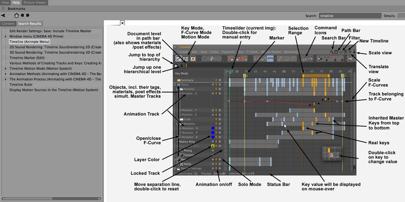

A questo punto però sono meno preoccupato di ieri perché, andando nel vecchio progetto, la timeline appare come la vorrei (seconda foto), quindi, male che vada rifarò il progetto, riseguendo il tutorial di Arkimed. Molto probabilmente in questo nuovo progetto ho combinato dei casini e la timeline è inutilizzabile.
