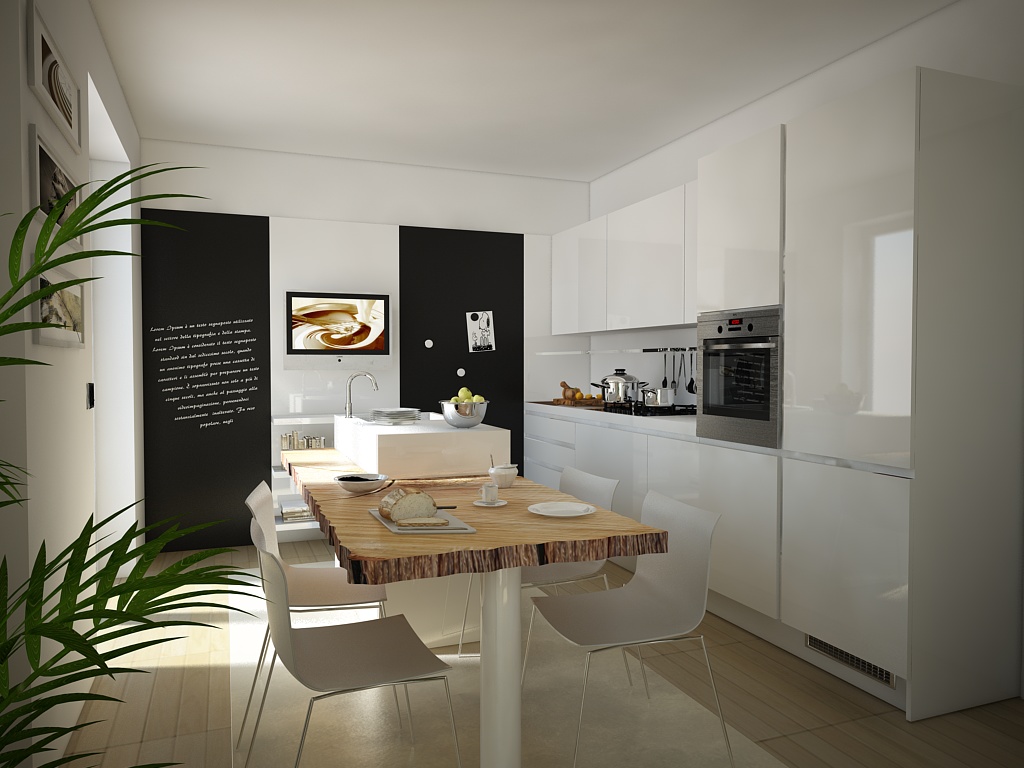

Prima cucina con vray dopo l'abbandono a malincuore di maxwell render. Vray spettacolare e veloce.

si vede che provieni da maxell render,
la padronanza di luce e materiali è dir poco perfetto complimenti davero....
ci sono dei particolari che solo un occhio espertoli riesce a percepire bravo ;) ;) ;)

Non è assolutamente male, però bisogna migliorare il materiale del legno del tavolo!!!

Grazie per i complimenti . Il tavolo verrà relizzato (secondo le indicazioni del committente) cercando di riprodurre il piano del tavolino della carttelan sequoia . So di non avere fatto un grandissimo lavoro ma era giusto per rendere l'idea. Devo ancora comprendere a pieno il funzionamento dei materiali di vray.

non male... ricorda pero che quando usi un preset devi eliminare l'ambient occlusion che purtroppo viene attivata di default

L'ambient occlusion l'ho attivato io , ho letto spesso che lo sconsigliate ma se non lo attivo ho l'impressione che non si legga bene il distacco degli elementi come antine e spallette dei mobili. Forse ho usato dei settaggi troppo bassi !

secondo il mio modesto parere è sbagliato usare un fake per correggere un difetto... cerca e trova la soluzione al problema... probabilmente sta nelle luci, errata impostazione del color mapping o molto probabilmente nel settaggio dei materiali...
l'AO è come se per far risaltare il distacco in una foto ti mettessi a tirare righe con un pennarello

quello purtroppo è un difetto di vray,a noi capita spesso,allora abbiamo distaccato l'ante dal mobile come in realtà,prova realmente a misurare il distacco dell'anta dalla cassa di una cucina e riportala nel tuo file e vedrai che risolvi il problema della lettura della fuga,prova a staccarla di 4 mm e fai delle prove.L'ambient occlusion non ti serve se illumini come si deve,ora non conosco i tuoi parametri di antialiasing di solito noi usiamo adaptive dmc 1-16-003

Credo che il problema sia proprio quello , devo aumentare leggermente le distanze , di solito faccio 2-3mm le porto a 4-5 mm elimino AO e posto il risultato. Grazie

Parametri più alti e aumento del distacco tra le antine e la struttura ma soprattutto niente AO. Mi sembra un discreto risultato.
