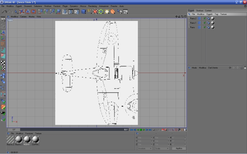

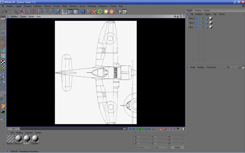

Ragazzi c'è un modo per avere la stessa qualità dei blueprints nella fase di modellazione, come quella in fase di render?
Perchè così, si capisce poco o niente.
FASE DI MODELLAZIONE
FASE DI RENDERING
FASE DI RENDERING

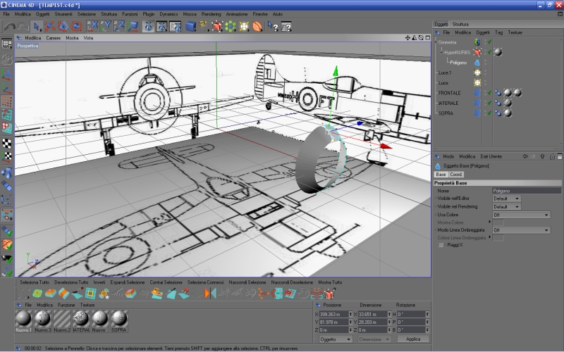

Azz ragioniamo allo stesso modo :D in effetti alla fine ho fatto così, ho selezionato tutte le linee nere in Phothosop dandoli uno spessore, poi ho riempito la selezione con l'inchiostro nero.
Ed ora dire che va molto meglio.

per aumentare la qualità edita il materiale in cui hai messo l'immagine, poi scegli illuminazione e nella finestrella "anteprima dimensione texture" aumenta la risoluzione a 1024x1024 o più alta

Funziona a meraviglia il tuo consiglio Gattone.
