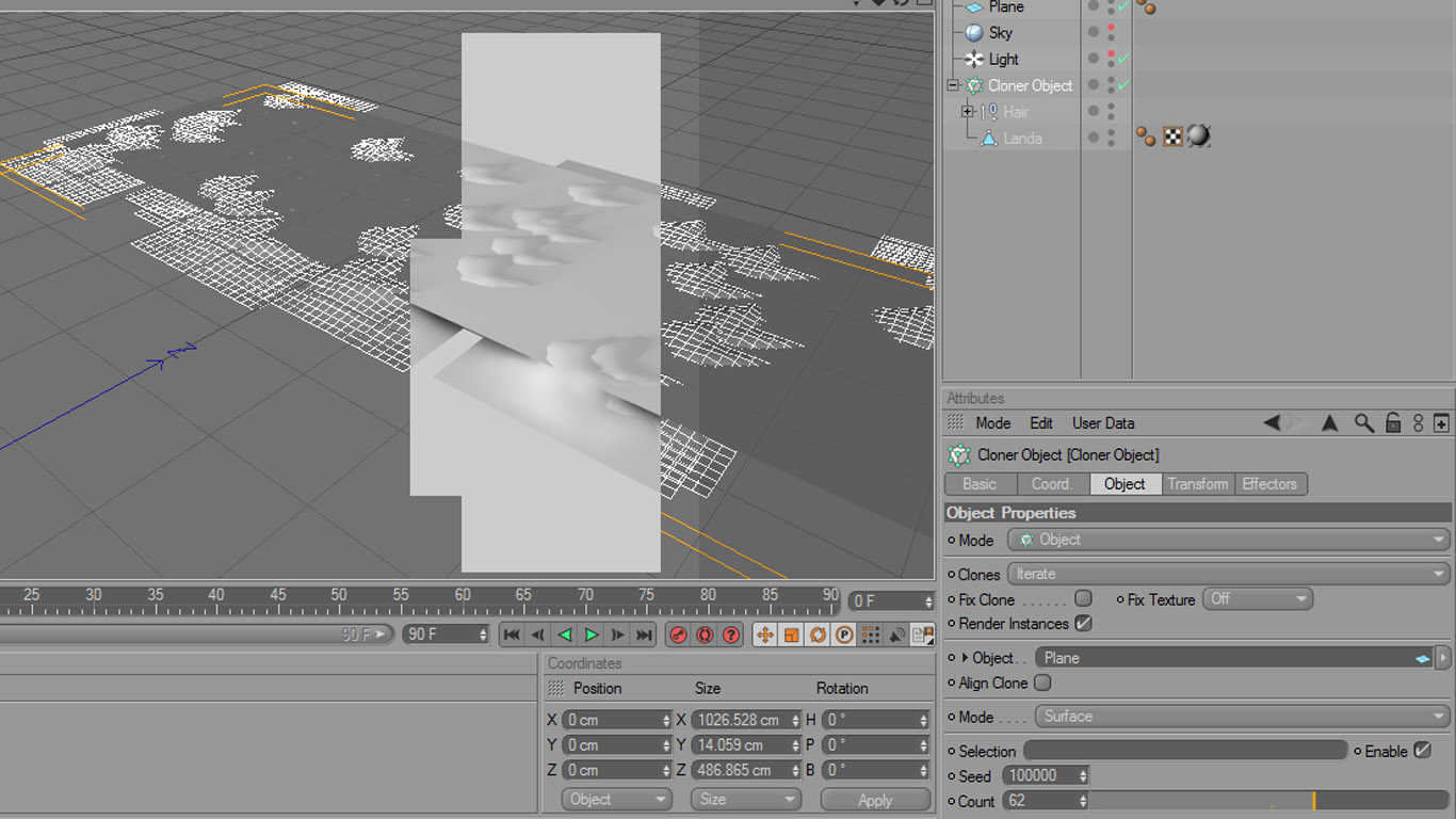

ritorno a questo 3d perchè mi sono trovoato di nuovo davanti ad un inghippo.
faccio sempre riferimento alla discussione linkata da me nel primo post, l'applicazione dell'erba ad un oggetto clona.
finchè usavo il tassello di erba scaricato dall'area download di questo forum tutto bene, ma se provo a cambiare il tassello di erba (uno trovato uppato in una discussione, pardon non mi ricordo l'utente) il comando clona sembra non funzionare.
sapete darmi qualche consiglio? grazie
8-)
erba clona vicolud.rar
e questo è il file in R11.5
(997.87 KiB) Downloaded 109 times
questo è il risultato dell'operazione clona.

ciao!onorato di essere stato citato ;)
ho provato a scaricare il tuo file...ma una volta aperto, nella lista degli oggetti, quello che vedo è diverso dall'immagine che hai postato tu.
nell'oggetto clona non c'è nessun figlio.
puoi ri-postare il file con i cambiamenti salvati oppure dirci quali cambiamenti hai fatto?
suppongo che tu abbia reso editabile Hair, ma nel dubbio, aspetto tue notizie ;)

ho dato un'occhiata e ci sono un po' di cose che non mi tornano.
allora, in primo l'oggetto hair reso editabile: se lo osservo spegnendo tutto il resto della scena io vedo solo un triangolo.
so che per rendere poligono l'hair c'è una procedura, non basta premere C. però io non conosco la procedura.
seconda cosa: vedo che cloni l'oggetto landa sul piano, probabilmente perché vuoi un terreno non piano...ma a questo punto, non puoi settarti la landa con le dimensioni che ti servono e poi clonare sulla landa il tassello di erba?
altra cosa: hai messo due oggetti figli. credo che sia più corretto raggruppare tutto quello che vuoi clonare.
però attenzione, se hai ricoperto tutta la landa con hair e poi volevi clonarla allora era giusto, ma se era un tassello piccolo allora devi usare due oggetti clona con numeri di cloni differenti ovviamente.
non so se mi sono spiegato bene

Molto semplicemente. Il mio intento era quello di clonare quel quadratino d'erba (solo l'hair) sul rettangolo da me creato. Con altri tasselli d'erba ci riesco facilmente, ma con questo pare non clonarlo (l'unica cosa che riesco a clonare è il quadrato di land, ma questo a me non interessa).
Cercherò ancora di smanettare qua e la, in caso abbandono quel tassello e pace fatta.

devi cercare, o cihedere, nel forum, come rendere poligono l'hair, come detto prima premere il tasto C non basta...e ti compare solo il triangolino
62VAMPIRO
Posts: 3807
Re: erba mograph
Post by 62VAMPIRO »
In effetti Hair è un post-effetto e come tale và trattato e che viene renderizzato tramite Hair Render: per renderlo poligonale si và nel tab "Generate" e dal menù Type si sceglie una voce tra Triangle, Square ecc.....
