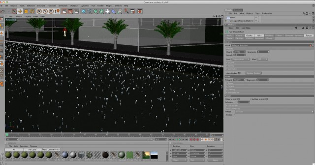

Un altro problema che ho riscontrato, come si vede da immagine, è l'erba.
Premetto che ho seguito la guida pdf ma: se provo a fare l'erba ad una scala grande, mi viene bene; provandola a fare nella scala del quartiere 1:1 mi esce fuori così e non so che fare, ho provato ad aumentare i ciuffi ma niente, sembra panna montata, per carità buona eh... 8-)

L'ebra, sinceramente, non riesco a capire quale tecnica hai usato, però se parli di ciuffi mi viene in mente hair che di solito non fa così e questa non è cosa buona!

-Per l'erba ho utilizzato l'hair e ti mostro i parametri inseriti...

ehy non caricare immagini su servizi esterni!
comunque non riesco a vedere l'immagine a grandezza naturale e di conseguenza che parametri hai usato

potrei errare, ma ho paura che il problema vero non sia nell'oggetto hair quanto nel materiale hair
li decidi la larghezza dei fili che nella tua immagine precedente sono grandi come insalata :)
hai toccato qualche valore nel materiale?

nemesi wrote:potrei errare, ma ho paura che il problema vero non sia nell'oggetto hair quanto nel materiale hair
e se è questo perché non c'ho pensato prima??? :o :P
