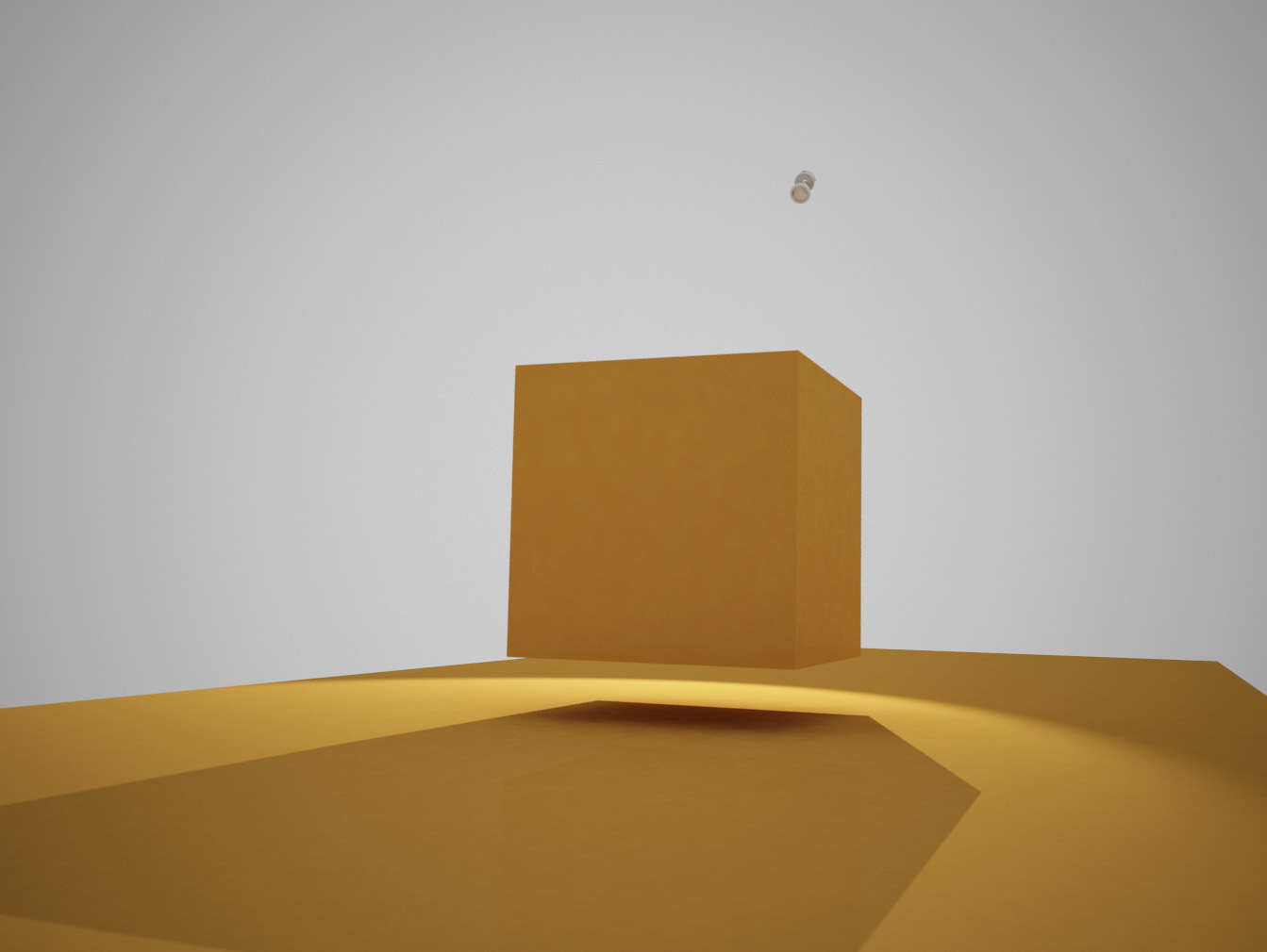

Ecco la scena senza modello e con due cubi inseriti....proprio non c'è verso... :(

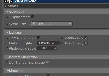

le ombre vengono fuori spuntando l'opzione inverse square,ho provato.C'è un errore nei parametri di vray vai in options lighting e metti come vedi nell'immagine che ti allego,otre a portare in cm la scala con cui lavori

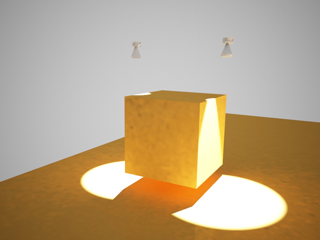

credo che ci sia una impostazione sbagliata.
questo è il render fatto con il tuo file:
avevi selezionato di mostrare solo la gi nel tab ligthing

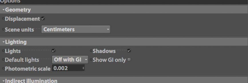

ecco lo screen della tab, sperando sia il modo giusto di impostarla. :)
vedi dove dice show GI only? avevi spuntato quella casella che appunto significa, mostra solo la global illumination, così tutte le altre fonti di luce vengono disattivate :)
EDIT: o meglio, mi correggo, leggendo il manuale in pdf, che ti consiglio vivamente di acquistare, selezionando la voce show GI only, si ottiene un render in cui viene calcolata solo la luce di rimbalzo, per questo vedevi comunque un alone più chiaro in prossimità delle luci. Era il rimbalzo delle luci e non i raggi primari che appuno essendo di rimbalzo, non potevano generarti ombre a pavimento, ma solo una illuminazione lieve e diffusa generata dai rimbalzi appunto.
