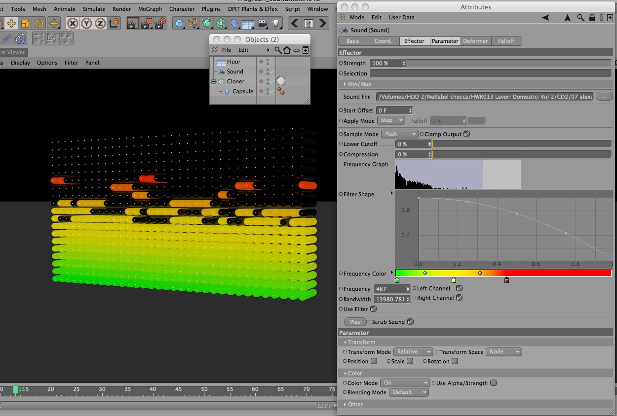

Post by visualtricks »
Ciao, fai i tuoi leds con un cloner a griglia e dagli un Sound Effector.
Nel tab Parameters dell'effector disabilita tutte le trasformazioni (posizione scala e rotazione) ed attiva il Color Mode su ON.
Carica un suono nell'effector.
Crea un materiale, attiva il canale Luminance e caricaci uno shader Color Shader (di mograph). Imposta il Color Shader su Color ed assegna il materiale al cloner.
Manda in play e fai un render (in editor non si vede niente).
