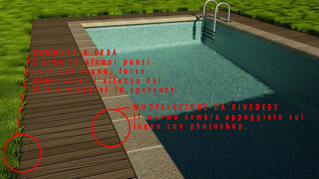

Cerco di spiegarmi meglio.
Per l'erba puoi vederti un post in questa sezione (vray) su un campus universitario, verso la fine spiegano benissimo come fare un prato.
Poi mi sono permesso di segnare sul tuo render un'altra cosa sull'erba.
Per quanto riguarda alcuni particolari, dovresti rimodellarli meglio, magari cercando un'immagine reale di come si fa quel particolare (vedi sul render il punto in cui il bordo della piscina poggia sul legno).
Sui materiali, Vray è abbastanza tostino, non basta mettere un'immagine nel diffuse e attivare il bump...almeno se vuoi ottenere un risultato che tenda alla realtà.
Devi iniziare a masticare i vari livelli del materiale, soprattutto gli specular.
Anche qui in questo forum trovi molteplici esempi, magari puoi iniziare scaricando un materiale gia fatto, poi ti metti a studiare come e dove agire per ottenere un buon risultato.
La luce mi convince di più.
Scusa se ho scritto sul tuo render! :-((
